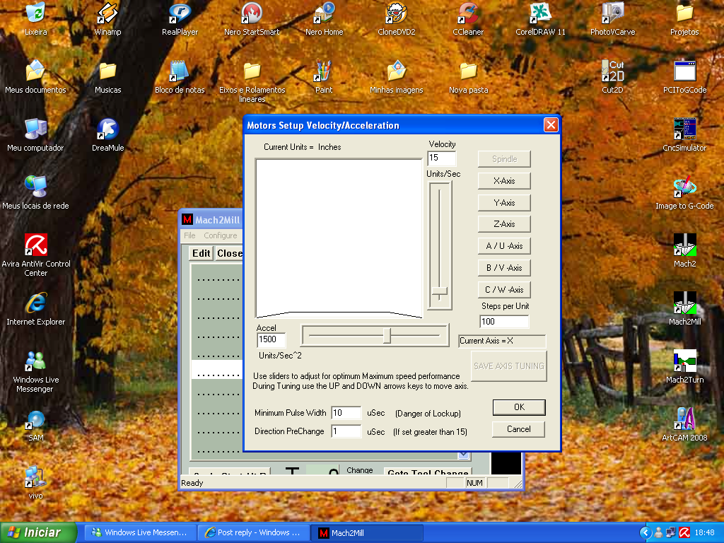

....percurso tipo gravação ou fresar pci ela perde passo deformando o desenho...
Olá. Amigo, vc está usando algum cooler pra resfriar os dissipadores das placas? Uso essas placas com motores de 1.8A, e se ficarem funcionando mais de 30 min acontece essa deformação. Qdo adaptei 2 coolers (de PC) as placas não deram mais problemas. Mas, se vc comprou as placas muito fora da especificação, aí fica difícil.
Abraço.

Prezado Viumau , agradeço o esclarecimento e ficarei acompanhando o resultado destas placas, e espero que seja uma das tops de linha que temos no mercado.
Prezado Doctorcnc, estou usando o turbo cnc em um pc p3 de 900mhz velocidade de aceleração de 20000hz
vel. aceleração 1000, e vel máxima 2500.
Respondendo tambem ao colega Jorge_BH estas placas estão em um gabinete de pc com um cooler na parte frontal interna e as placas estão em linha, coller placa X placa Y placa Z, aberto atras para passagem de fios e ventilação, e a fonte esta arrebitada na parte de cima do gabinete. as chaves de fim de curso uso as n\a s "normalmente abertas" as caracteristicas da placa são de 2,5 amperes que estão dentro das especificaçoes dos motores que são de 2 amperes sobrando "teoricamente" 500mili Amperes não usando no limite desta placa, mas elas distorcem\perde passo sem precisar esquentar, ligo mandou fazer o percurso batata. tentarei colocar coolers individuais para ver se funcionará corretamente.

Ja tentou baixar a velocidade ?
a aceleraçao pode deixar a mesma.
como eu nao trabalho com o turbo cnc nao sei lhe diser
se as configuraçoes serian a mesma mais no mach2
eu ocupo assim=velocity 15 , accel 1500 , steps per unit 100

Vou tentar no fim de semana, obrigado. Pois já tinha trocado de pc , de programa, de máquina,  mas não tive resultados, agora vou tentar a velocidade e  a refrigeração, pois muita coisa deixo de fazer pelo tipo de serviço, ou perco tempo fazendo linha por linha (em raster).

Olá a todos,
o negócio é trocar as plaquinhas mesmo.
obrigado a todos pela ajuda.
