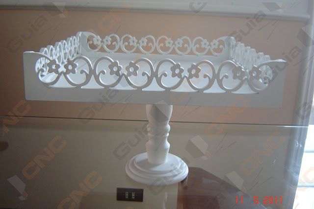

Amigos , esta bandeja me foi passada aqui no forum, mas quando eu cortei estava totalmente errada.
Bem o amigo Cluadinei, com seu talendo em autocad, fez a montagem , mas mesmo assim estava com erros.
O amigo Vagner , me mandou um arquivo da mesma recortada na laser, mas na router, o mesmo da problema.
Bem eu fiz as correções, e depsois de cortar quatro peças consegui  que ficasse legal.
Amigo estou colocando  o arquivo,  com o vetor errado e o vetor certo.
Neles estão marcados os erros para vcs analizarem.
Uma dica para aqueles que estão começando  no artcam.
Todas as linhas de marcação tem que ser colocadas com a imagem em zoom maximo, pois se não fica errado
ela foi cortada com fresa de 2mm raiada
velocidade de avanço 2000 mm/min
avanço vertical 1500 mm/min
tempo de usinagem  9 minuitos
MDF  6MM
Na lateral menor os furos não foram vazados e sim foram feitos rebaixos de 3mm de profundidade
os da lateral maior foi corte vazado
desculpe mas  o arquivo certo para ver o erros sé o que esta em cdr versão  corel 7

Grande JOSÉ RICARDO, muito bonita esta bandeja, muito bom compartilhar experiência profissional, e diga de passagem o amigo tem muita, parabens pela iniciativa, sua experiência aqui exposta esclarece dúvidas minha e de muitos amigos.

Já agora , gostaria de perguntar aos nobres companheiros , se alguêm tem algo assim como na foto ? (mas com desenho diferente né , por causa dos direitos autorais)
Preciso de fazer um kit de festa onde é usado bandeja de Pé , bandeja sem pé (rsrsrs) , bandeja com 3 andares ,  cachepo e por aí vai , quem fabrica material deste sabe do que estou falando .
Abraço
