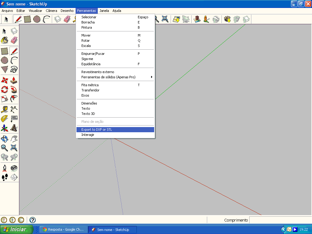

Como faço pra converter em dxf?
obrigado.
Offline Paulo Bubolz
  • DesignMakerspace
  • Posts: 426
  • DesignMakerspace - Designs for Machines
    • DesignMakerspace
  • Cidade - UF: Satolep | RS
Re:Coruja (SKP)
« Resposta #3 Online: 04 de Novembro de 2011, 14:23 »
Salve!
Em "camera" oriente a vista para top e selecione a projeção paralela.
Exporte como gráfico 2D e selecione o formato .dxf.
Dependendo da versão do seu Sket é possivel que não tenha o exportador .dxf, se for o caso use o plugin abaixo.
Abs.

Paulo infelizmente o meu sket não tem a função exportar em dxf e não consegui instalar o plugin.se vc puder ajudar eu vou ficar grato.desde já agradeço.
Offline Beto_s
  • Posts: 284
  • Cidade - UF: S.José dos Pinhais-PR
  • Nome:: Alberto
  • Profissão: Téc. em Eletrônica
Re:Coruja (SKP)
« Resposta #10 Online: 06 de Novembro de 2011, 20:29 »
Segui as dicas deste post , descompactei o arquivo dentro da pasta Plugins do Sketchup , tanto da versão 7 quanto da 8 e funcionou beleza .
O plugin aparece na barra Ferramentas conforme figura abaixo.
Valeu pela Corujinha Marc0martin !
Será que já chocou algum ovo de mdf por aí ? rsrsrsr

Muito grato Beto_s e a todos pela ajuda,deu certo.Eu estava fazendo do modo errado.
