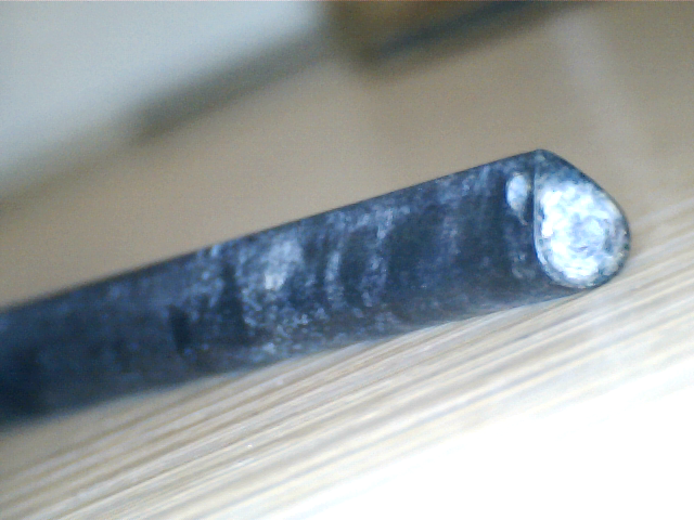

uhashusa alem do caldo de cana ajudem ae consegui uma imagem, no qual utilizarei um perfil cilindrico de 6mm de diametro para fazer este tipo de trabalho segue a foto anexa do produto final, mas o problema é que não consigo gerar a imagem o relevo no artcam!
grato!

Acho que o que o Victor quer é gerar gabaritos em metal para fazer brincos, os quais serão fabricados enrolando-se pedaços de arame metálico (de ouro, prata, ...) nesses gabaritos, gerando formas quadradas, em forma de gota, ... Não é? Isto seria uma "bitola para brincos" que já foi citada?
A "bitola" poderia ser também o formato da seção do fio com o qual o brinco será fabricado.

Porém se a intenção é fresar peças com perfis, a gota ou quadrados que sejam, o procedimento no ArtCAM è criar o modelo como mesh ... e dai passar para a importação no quarto eixo ...
Mas mesmo assim esse quarto eixo não é muito bem resolvido, porque nào se conhecem nem o uso nem as dimensões desses modelos, desconhecidos ainda ...

Se a idéia é gerar um perfil longo de seção uniforme acho que não seria necessário o 4o. eixo. Bastaria usinar o perfil (a tal "bitola do brinco") de modo que o eixo do perfil fosse paralelo ao eixo Z. Esta solução valeria se o perfil tivesse uma seção de geometria sem reeentrâncias (ex.: triangular, quadrado, retangular, circular, oval, coração, ...). O perfil não seria muito longo devido ao comprimento da fresa.

Ou na horizontal mesmo...
Usinaria a peça do comprimento que quiser, só que em duas etapas, uma para cada lado...
http://www.guiacnc.com.br/w2box/data/Fabio%20Gilii/coisas/extrus%E3o.png
