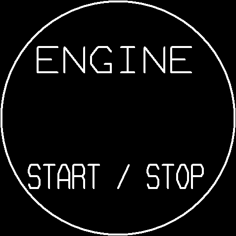

Olá Pessoal.
Veja bem, se faço um desenho 2d no artcam com um circulo e um escrito no tamanho 20 x 20 mm(anexo gcode), porém quando vou usinar as letras eu NAO queria que fosse usinado as bordas das letras e sim a parte interna dela.
Nao sou experiente ainda, tentei ler manuais mas nao achei nada, se alguém puder me ajudar ficaria grato.
Gde abraço...

Rds,
Com a opção area de desbaste vai usinar todo o vão da letra, mas o diâmetro da ferramenta usada deve ser menor que esse vão.
E com as letras iso, use usinar ao longo do vetor.

Você quer fazer o recorte da letra?   Se for ... use  Perfilagem 2D ... tem por DENTRO, acho que é o que quer e FORA ...
Agora se você quer fazer uma usinagem de rebaixo, aí seria o que o Alebe disse ... Área de Desbaste.

Seguinte,  vou fazer usinagem 2d em acrílico de 3mm , rebaixando cerca de 0,3 mm, mas eu nao quero que na hora de usinar o escrito seja feito pelo contorno da letra, seria como se escrevesse com uma caneta mesmo, vejam neste arquivo anexo, como que gostaria que fosse usinado.

Imagine e a parte branca da figura que anexei seria onde a fresa passaria dando um pequeno rebaixo..

Em percurso 2D, use a ferramenta, Usinar ao longo do vetor, assim a ferramenta passa em cima da linha.

Certo, foi isto que eu fiz, mas nao tem como(pelo menos nao consegui) criar a letra com uma única linha...
Talvez seja exatamente este o meu problema...
Vejam figura anexo...

Como ja falei, use as fontes iso.
...E com as letras iso, use usinar ao longo do vetor...

Bom, aí tem que usar Área de Desbaste mesmo ... mas tem que saber se você terá fresa com o diâmetro apropriado para fazer o percurso.
Ou então, se você souber trabalhar no corel faça as fontes somente com 1 linha interna e use o que o Lolata falou ... usinar ao longo do vetor.
