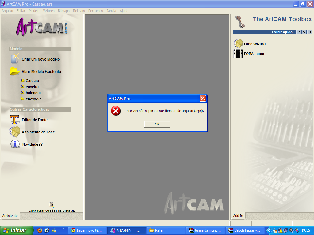

Estou tentando abrir arquivos  em eps no artcam e não abre e aparece essa mensagem

Amigo, RAFAEL
Eu  exporto por  aqui em DXF- auto cad -
Mas tambem já exportei por WMF,mas não gostei pois ele exportava com as medidas diferentes.
tente para ver
abraço

Olá Rafael
Abre os ficheiros EPS no INKSCAPE e depois grava / exporta em DXF , de seguida é so abrir no ARTCAM .

« Resposta #3 Online: 06 de Agosto de 2011, 07:42 »
Olá, use o comando: Arquivo/Importar/dados de vetor. Se o arquivo for gerado no Corel, exporte na opção curvas e desmarque a opção exportar cabeçalho.

« Resposta #4 Online: 09 de Agosto de 2011, 21:10 »
Ola galera.
Muito obrigado a todos.Agora consigo abrir.
