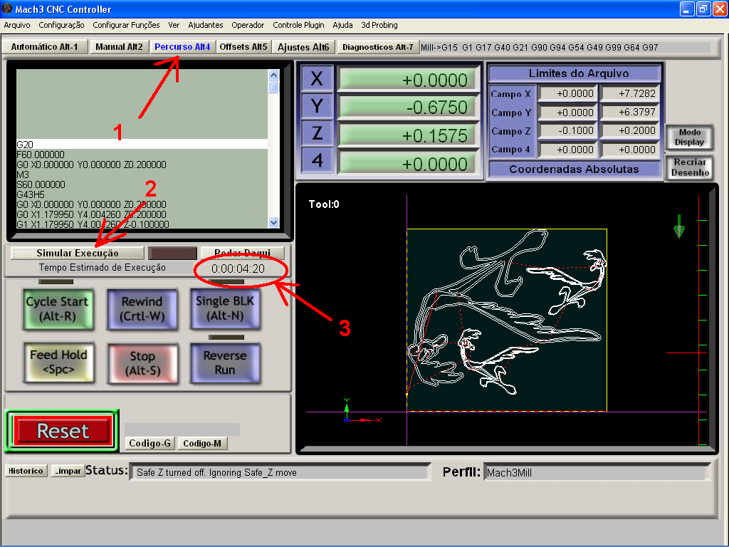

Uma Pergunta aos amigos.
O tempo de usinagem que o Artcam informa é real?
abraços
Re: Duvidas Sobre ARTCAM ?
« Resposta #932 Online: 17 de Outubro de 2009, 08:23 »
Fernando,
O Mach3 tem um botão que faz uma simulação do tempo de usinagem, mas é um tempo aproximado...
Na realidade a mesma usinagem demoraria um pouco mais que o indicado...
Estive vendo estes valores ontem, e por exemplo um arquivo que na simulação demoraria cerca de 4 minutos e 7 segundos demorou na verdade 4 minutos e 35 segundos.
Offline luis silva
  • Posts: 455
« Resposta #933 Online: 17 de Outubro de 2009, 13:21 »
boas
fabio, onde esta esse bendito botao? "tempo estimado"
outra questao, qual ou quais as teclas de atalho para o zero?
quero dedicar um botao do joystick para mandar os eixos para o zero e, nao sei como fazer.
obrigado
abraços
« Resposta #934 Online: 17 de Outubro de 2009, 15:47 »
Luis,
Primeiro carregue um arquivo, e depois vá na janela "Percursos - Alt 4" , clique no botão "Simular Execução" - o resultado está na janela 3 da imagem abaixo...
Offline luis silva
  • Posts: 455
« Resposta #935 Online: 17 de Outubro de 2009, 17:47 »
obrigado, fabio
é sempre facil, depois de saber como hihihih
