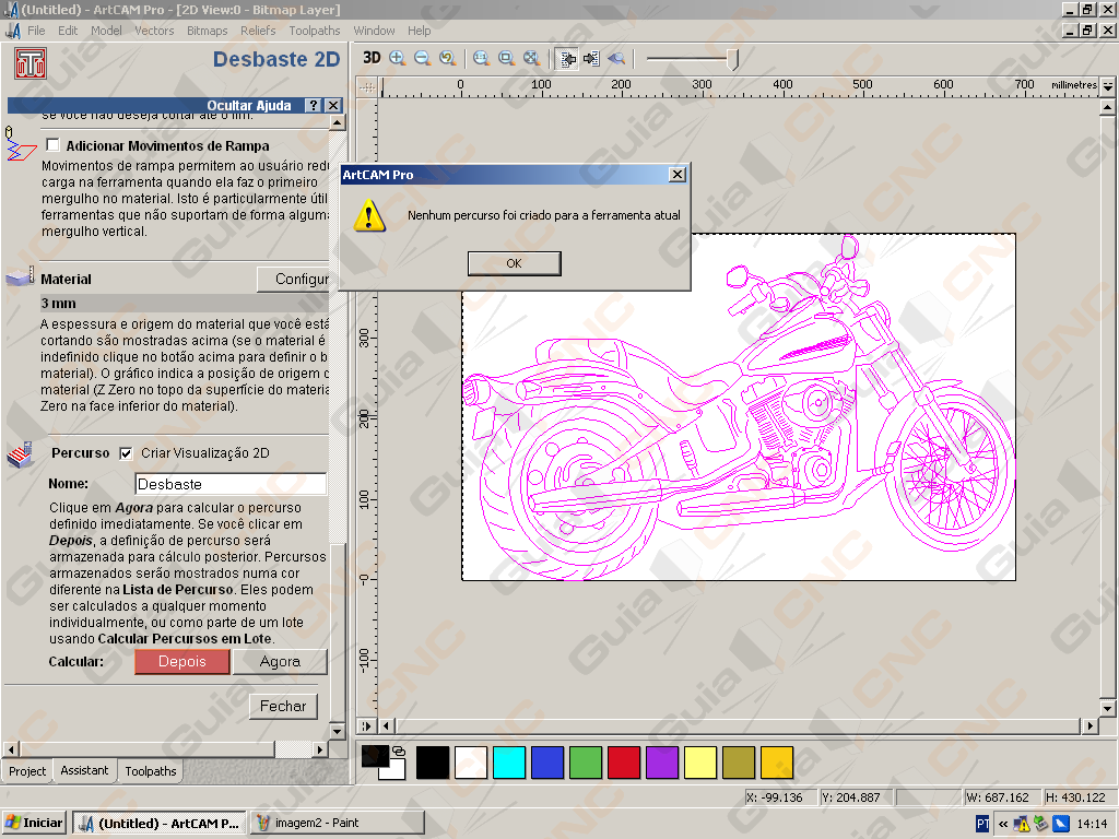

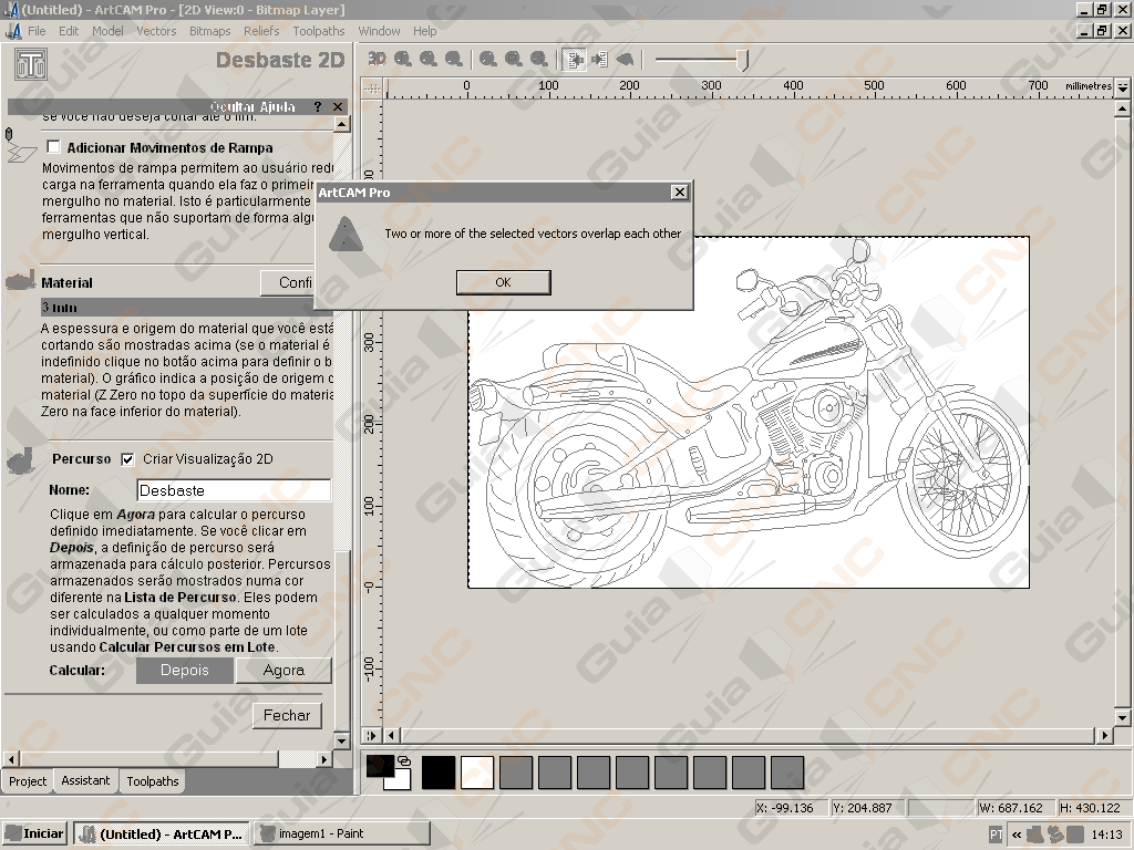

Pessoal pesso ajuda, baixei dois desenhos em dxf e não consigo fazer percurso em perfilagem 2d, só faz percurso de desbaste, espero que me ajudem segue as fotos das mensagens que aparece e o arquivo do desenho.
Desde ja obrigado
Josias
Re: Duvidas Sobre ARTCAM ?
« Resposta #997 Online: 26 de Agosto de 2010, 19:29 »
Amigo
O desbaste 2d, é quando voce tem uma parte intrna e outra externa, como se fosse recortar um arruela, esse desenho, onde é a parte interna e a parte externa ?
Se tem vetores abertos ou sobrepostos, vai dar esse erro e não gera o percurso.

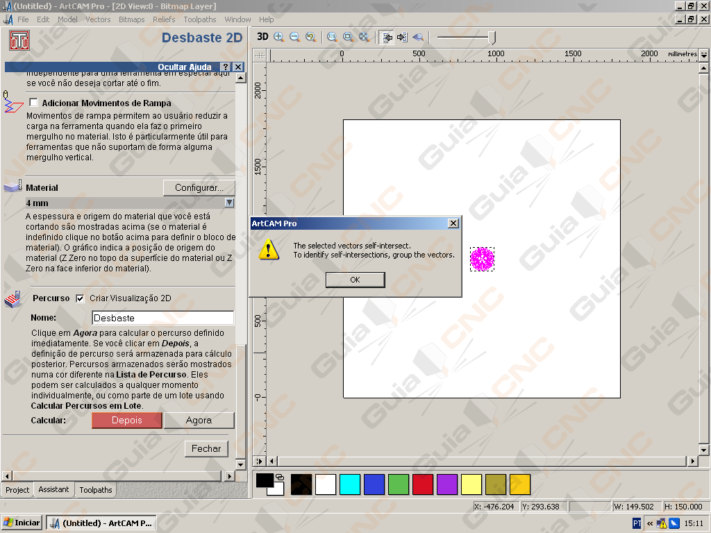

Então lolata nesse caso como faço para gerar percurso, pois ele da mensagem de vetores abertos ou sobrepostos tambem.
« Resposta #999 Online: 26 de Agosto de 2010, 19:44 »
Primeiro, voce precisa saber o que voce quer fazer com esse monte de risco, o que daria p/ fazer, é voce usar as lihas de dentro p/ fazer uma gravação, ai voce usaria a função "Usinar ao longo do Vetor", depois voce selecionaria o vetor externo, poderia escolher alguns vetor Interno e usar a Perfilagem em 2D

« Resposta #1000 Online: 26 de Agosto de 2010, 19:50 »
Beleza Lolata agora entendi como fazer.
Obrigado
