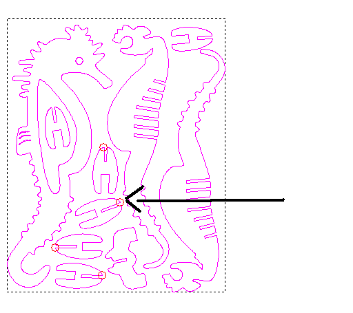

Pessoal eu não estou conseguindo resolver um problema com alguns vetores abertos, eu coloco para idendificar o problema  e ele acha uns pontos em vermelhos mas não consigo resolver, sera que alguem pode me da uma ajuda.
Segue a foto e o arquivo.
Obrigado.

   realmente tinha vetores abertos, precisa ampliar bastante para ver, em anexo o arquivo consertado

gimbabf obrigado, como vc resolveu isso porque eu não encontrei jeito de resolver.

« Resposta #1027 Online: 01 de Outubro de 2010, 13:09 »
    os vetores estavam agrupados, é só selecionar tudo e ir na aba vetores e clicar em desagrupar tudo, depois é só soldar os vetores abertos, sem desagrupar não é possível mexer nos vetores

Então gimbabf, eu tinha desagrupado os vetores, só que não sei onde faço para unir eles, eu seleciono o vetor aberto e em vetores não aparece a opção de unir, qual é essa opção de soldar que vc indicou.

« Resposta #1029 Online: 01 de Outubro de 2010, 16:23 »
esse é o básico do artcam voce precisa ler o manual para aprender a usar corretamente, tem no forum o manual em portugues precisa procurar,
para consertar vetor aberto amplia a imagem e vai na ferramenta criar linha contínua com ela una as partes abertas, seleciona as duas linhas e clica na ferramenta unir vetores com uma linha, pronto
