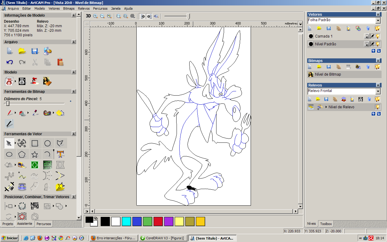

Criei uma figura no corel draw de acordo com a imagem:
http://img13.imageshack.us/img13/4988/32636026.jpg
Erro intersecções
Exportei do corel para o artcam no formato .EPS
Quando abri o artcam e configurei a área de desbate quando fui calcular deu o seguinte erro
http://img710.imageshack.us/img710/3118/26456587.jpg
Erro intersecções
Oque vocês me sugere a fazer...
Espero resposta.
Att, Grilo.

Antes de definir o que é externo, interno, o que vai ser usinado e o que não, é necessário corrigir o erro que o ArtCam mostra.
O proprio programa sugere que se agrupem os objetos para então decidir o que fazer...
Há um ícone em forma de "cruz verde" que talvez ajude - dê uma olhada nos manuais e no help do programa

Eu quero cortar em um acrilico de 4mm eu quero gravar aquela figura e perfilar pra isso eu ja tenho um contorno que ja vai da certo, Quando eu mando calcular a figura Da esse erro de intersecção, Como que eu faço, como eu posso ta reibaxando, O rebaixo que eu quero fazer é 1,2mm ...
Olá fgilii
Sim eu ja tentei usar essa ferramenta mais quando eu tento Juntar(Unir), não da para clicar , apareçe mais não da para clicar como se tivese bloqueado...

Re: Erro intersecções
« Resposta #5 Online: 11 de Maio de 2010, 15:01 »
Fernando,
A segunda imagem é a certa para a mão do desenho...
Não pode ser como na primeira imagem, onde duas linhas se cruzam.
Não consigo ver o que acontece na faca, mas parece ser o mesmo problema de cruzamento de linhas

« Resposta #6 Online: 11 de Maio de 2010, 15:10 »
Sim muitas linhas se cruzam, como pode ver na imagem.
http://img215.imageshack.us/img215/3810/imagemlg.jpg
Erro intersecções
Qual a dica que você me daria nesse caso?

« Resposta #8 Online: 11 de Maio de 2010, 18:19 »
Ola Grillo!
Existem muitas linhas duplicadas neste desenho.
Da uma olhada nesta figura, tudo que esta em azul estava duplicado.
Tambem tem esta linha grossa no pé que esta formada por varios seguimentos de linha.
Comece acertando isso e vai unido os vetores que da cert.
Marcio
« Resposta #9 Online: 11 de Maio de 2010, 18:23 »
Experimenta clicar sobre os olhos dele e deletar voce vera que existem varios olhos um em cima do outro.
Acredito que este pode ser tb um dos problemas.
