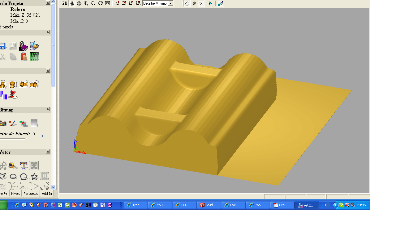

« Resposta #695 Online: 04 de Março de 2010, 17:38 »
Depois que alguem ensina a coisa fica facil.
Preciso fazer uma peça e estou apanhando p/ fazer um desenho 3D.
A peça é como um perfil de moldura, mas tem dois pedaçinhos retos, ai que complicou.
Alguem se habilita ?

« Resposta #698 Online: 04 de Março de 2010, 17:46 »
E se fizer primeiro o perfil da moldura e depois se desenha um retangulo mais ou menos na posição desejada, e com o botão da direita abre a janela de relevo, e manda subir o perfil até que fique bom?

Re: Trabalho com ARTCAM desde do 4.0 tiro quase todas as duvidas e so perguntar
« Resposta #699 Online: 04 de Março de 2010, 18:30 »
E' sò passar o perfil em duas linhas ... e està feito ...
Os pedacinhos faz como o Fabio disse, un retanglo largo como os pedaços e UNIDO, nào SOMADO, no relevo ...

Veleca,
Não entendi o lance de fazer o relevo em duas linhas e depois unir os quadradinhos
« Resposta #702 Online: 04 de Março de 2010, 21:39 »
Com muito custo eu conseguir fazer o 3d da moldura, mas os quadradinhos não vai de jeito nenhum
Não sei como o Velleca consegue fazer para aparecer o desenho 3d e desenhar em cima.
« Resposta #704 Online: 04 de Março de 2010, 23:52 »
acho que é algo assim...fiz no solidworks 2009...salvei em STL e depois
importei pelo artcam...só as medidas que devem não bater...
Foi mal pessoal...a imagem ficou mto grande..
