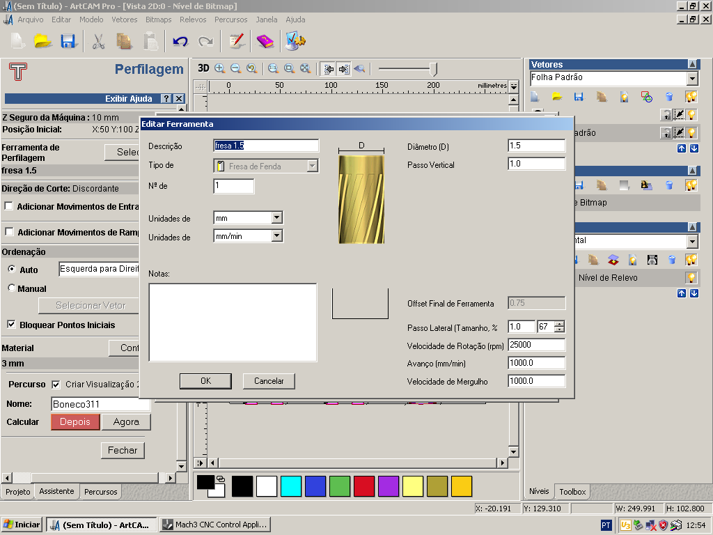

Glauco
Poste aqui uma imagem da tela da ferramenta.
Alguma caca que vc esta fazendo, com certesa.

Pessoal Bom Dia,
Lolata, desculpe-me por ter dado a gloria ao Alebe, é que o Alebe vive me auxiliando nas duvidas que digitei o nome dele......kkkkkkkkk kkkkkkkkkkkkkkk
Quanto a imagem da tela da ferramenta, segue abaixo...
Obrigado a todos....
Um Grande Abraço
Glauco
