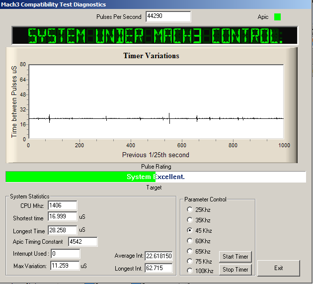

Tenho em casa 3 drivers diferentes :
CNC3AX c IRF640
Atmel com SLA7026
L297 com L298 Bipolar
Nenhum deles ultrapassa 1000 RPM configurado a 200 PPR.
Testei com motor de 9.9 15 e 32 a fonte é de 36v 15 amps
Alguém conseguiu velocidades melhores ???

Vc não diz como gerou os pulsos de passos ...

Desculpe não sei se entendi direito a pergunta mais acho q é isso :
Porta paralela EPP , Mach3 frequência 45 hertz .

OK. Marcelo, vc respondeu, tá usando o Mach3 ... certamente não a 45 Hz ...
Possivelmente a velocidade máxima está limitada na configuração, dê uma espiada ... com os motores / fonte / drivers citados eu esperaria velocidades superiores a que obteve.

Desculpe me , faltou um ( k ) 45 kHz .
A 1 semana formatei a maquina por um erro de registro do mach3 , reinstalei tudo refiz a config e mesmo assim não consigo mais que 1000rpm , o motor entra em stall .
To começando a acreditar em mandinga , todo mundo diz conseguir 2000rpm , 4000rpm e eu não consigo nem 1200rpm.

Vc fez o teste de latência ?

Eita viajei na maionese , mas agora sei a que você se refere só não intendi como fazer esse teste no windows xp pode me dar as dicas ?

Sugira também que ele olhe o tamanho dos pulsos depois de feito o teste de latencia.

Basta rodar o drivertest.exe e observar os resultados ...

Os drives de acionamento de motores de passo precisam que os sinais de passo e direção tenham certas caracteristicas eletricas como uma certa intensidade de tensão e corrente, e como estes sinais são como se fossem ondas quadradas, os pulsos também precisam ter uma certa duração quando o sinal está alto e baixo.
O Mach3 tem um ajuste na janela de configuração dos motores que se refere à uma certa largura de pulsos e que voce pode verificar como está atualmente.
Pulsos muito curtos ou muito longos podem ser prejudiciais ao funcionamento do drive.
Experimente algo entre 1 e 5 us e veja se melhora um pouco...

A sim , agora intendi achei q era pra eu espeta o osciloscópio no drive e medi os pulsos kkk.
Fabio ta configurado em 15ms , vo tenta diminuir um pouco pra ver como fica .
Segue resultado do teste
