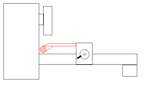

Alguem saberia informar onde conseguir chapa fina de aço aprox. 15cm (150mm) de largura.
Espessura igual as das trenas metricas.
Seria para usar quase como uma pequena cortina de 60cm que pudesse ser enrolada atravez de molas
Grato
Roberto

Mas na verdade a fita que estava pensando era do tipo das trenas e com largura de aprox 150 a 200mm.
A idéia não sei se daria certo, mas era para fazera proteção do barramento do torno.
Ja vi o pessoal colocar uma bandeja acoplada no carro.
A ideia era fixar um rolinho com mola de enrolar e a outra ponta fixar no carro.
Não sei se a fita sendo larga enrolaria bem,, fiz esperiencia com uma pequena trena e parece que funciona.
Teoricamente acho que seria viavel, mas na pratica, hummmmm, não sei.
Talvex possa ser até de bronze fosforoso, mas vou pesquizar
Obrigado
Roberto

Roberto, veja bem que dentro das trenas existe uma lâmina, escura, de aço temperada, separada da fita métrica, que é na verdade a mola que mantem a fita métrica enrolada.
Se observer melhor, saberá que não é necessário ser uma fita de aço, poderá ser até de plástico ou outro material,  se colocar, igualmente às trenas, uma fita-mola no início do rolinho.
Edson

Seria como uma bandija que se enrolasse.
Pensei em aço ou bronze fino pela flexibilidade e aguentaria a temperatura do material retirado quando usinamos algum aço.
è apenas uma ideia, talvez não funcione.
Grato pela sugestão
Roberto

Funcionar, funciona, o problema é que tem que ser uma fita fina de aço inox, que só é vendida em rolos e se não me engano é importada, mas custa muito caro, como falei eu precisei dessa fita para  uma máquina de medição, que alem de proteger o barramento servia de mola, facilitando o movimento da mesa, só que tem que ter um mecanismo com roletes, pois a fita não pode amassar ou vincar, pois o funcionamento fica comprometido. Não sei se funcionaria no torno, pois os cavacos iriam certamente entrar no mecanismo.

Já tinha pensado também como resolver o problema das limalhas, e uotra coisa é que se quando tirar a peça da pçca, se cair também pode danificar.
Mas como vc. e o Edson diz, a idéia e viavel, mas talvez não seja funcional.
Quanto a chapa é verdade , é dificil e só em rolos, mas tem um colega que trabalha na gerdau e ele vai ver se consegue alguma amostra.
Abração  Roberto

Você poderia testar usando um acetato (Aquele usado nos Raios X) que é bem resistente e muito mais fácil de encontrar.
Se funcionar bem, enrolando e não permitindo que cavacos caiam nas guias, então vc. poderá "quebrar a cabeça" para encontrar a chapa de aço para substituir o acetato, sabendo que dará certo.
Abraços e procure sempre nos manter informados.
