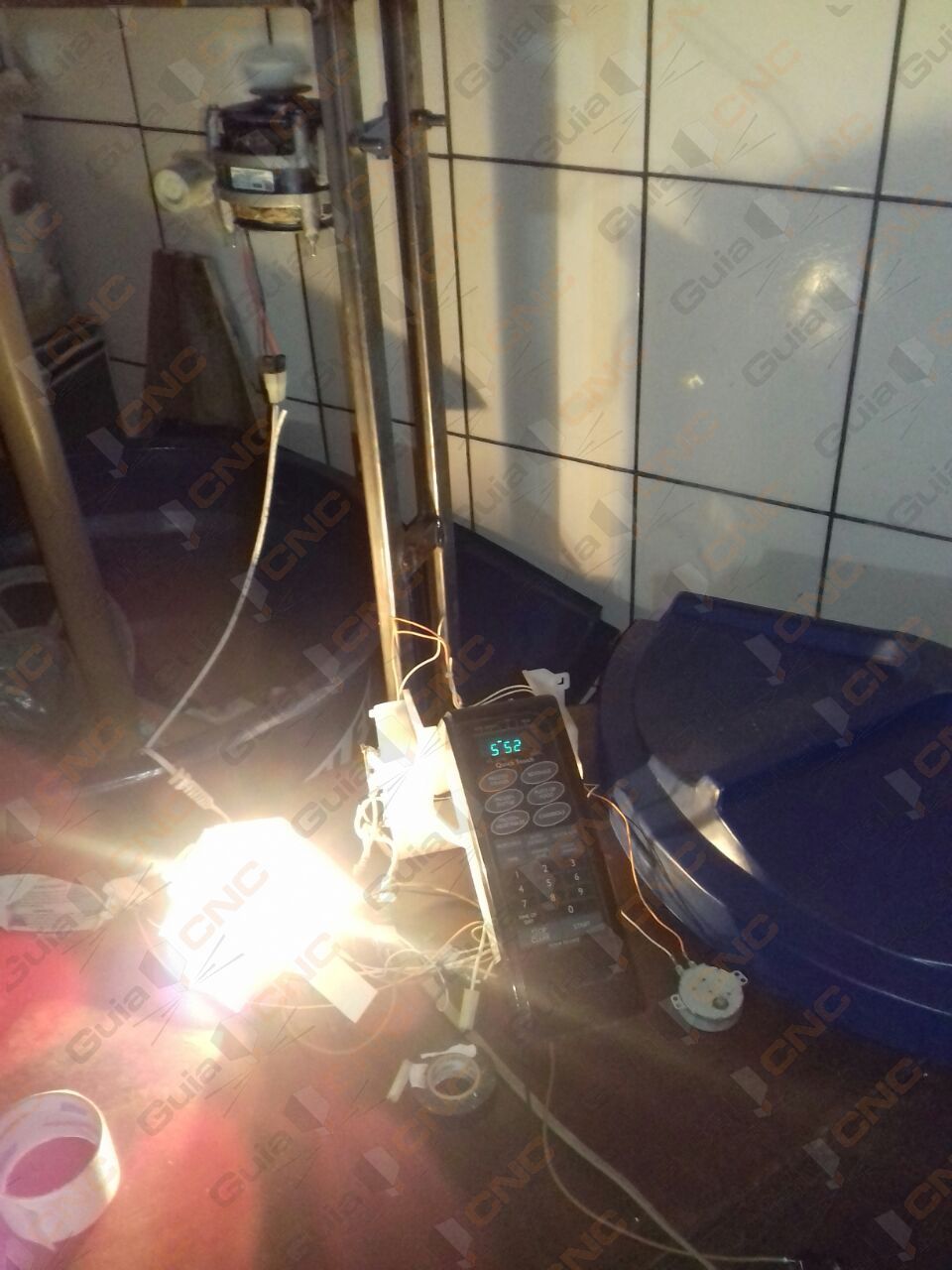

Boa noite meus amigos. Pelo que aprendi no forum, martelei até construir minha corrosora. Ainda não está pronta, depois posto os detalhes. Para controlar o tempo de operação do motor incluí um painél de microondas, parece que ficou bom.
Offline Euclides Júnior
  • Júnior
  • Posts: 1941
  • O riso é a mecânica aplicada no ser vivo. Henri B.
  • Cidade - UF: Timoteo/MG
  • Nome:: Euclides de souza Lima Junior
  • Profissão: Projetista de maquinas industrial
Re:Fotocorrosão
« Resposta #616 Online: 30 de Março de 2016, 08:38 »
Esta ficando bonita Anderson
Uma observação me parece que você esta usando motor de tanquinho, ele e de baixa rotação provavelmente o percloreto, não vai subir ate o topo do tubo para pulverizar toda a área da caixa d’água, e também o tubo para pulverização não pode ser muito longo, para evitar vibrações, no máximo uns 15 a 20 cm acima da tampa da caixa.
Abs.
Jr.

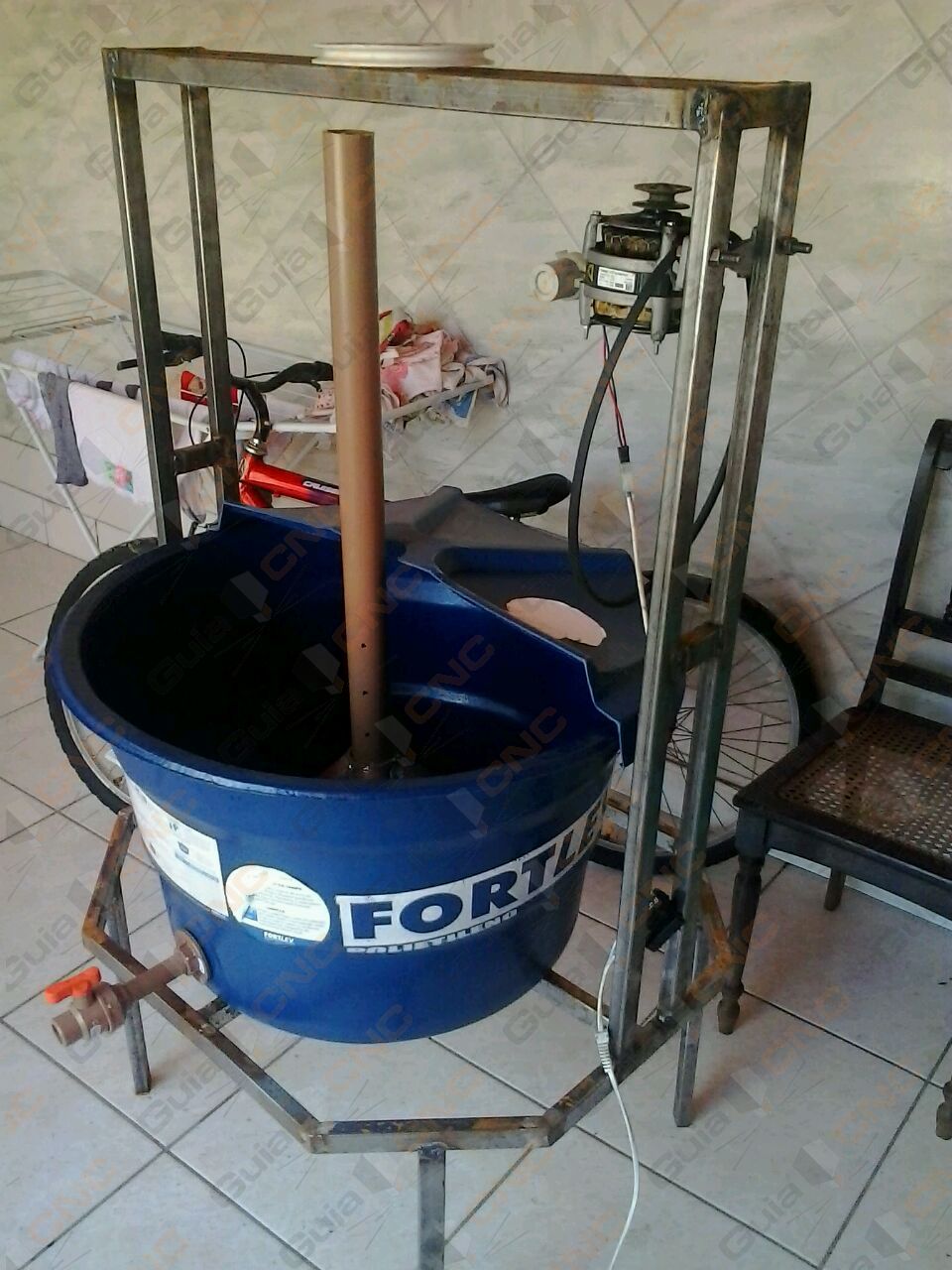

Obrigado pelo elogio Euclides. Aprendi o que fiz com vcs. A propósito comprei alguns mancais para fazer o alinhamento. E quanto ao motor, vou providenciar a troca. Quanto ao tubo de pulverização tenho uma dúvida: deve ter apenas uma carreira de furos? Poderia me enviar as medidas para a furação? Vou enviar a foto do meu tudo(ainda precisa de ajuste de altura).

Eu quebrei as hélices do cooler montei dentro da luva do tubo de 50 e colei com acrílico odontológico,
fiz 4 carreiras de furos de 3mm com um distancia entre eles de 20mm

Ok. Obrigado. Eu estava pensando que estava no caminho errado. Coloquei 4 carreiras também, num ângulo 90º cada, só que distanciei muito os furos, vou ter de aumentar o número de furos então.
Só mais uma pergunta, vc disse que o motoer tem de girar mais rápido. Qual é o motor ideal? Quanto de cv e rpm? Pode ser monofásico? Geralmente vc usa qual motor?

Bom, estive estudando um pouco aqui e antes de trocar o motor de 1/4 1550rpm, vou fazer a inversão das polias. Colocar a maior no motor(180mm) e a menor(50mm) no eixo do tubo. Creio que fazendo esta mudança(calculando n1/n2=D2/D1) a rotação do eixo passa de 3000 rpm e não precisarei trocar o motor. Isto pode deixar o projeto mais barato para os amigos. Vou testar e trago novidades.
Na minha cidade onde comprei o motor até ganhei polia.
No exemplo que enviei basta apenas inverter a de diâmetro maior pela de menor.

Ja fiz uma corrosora com esta redução inversa e funcionou sem problemas

Bom, nem precisa dizer, heheheeh , com o motor do tanquinho não deu certo. Motor nem mover a agua. Engraçado que instalei a minha furadeira e o resultado foi um espetáculo. Mesmo após mudar as polias, ficou pior, o motor não girou. Bom, vou comprar um motor monofásico de 1cv, 3600 rpm, da weg. Poderia me dizer se estou fazendo a coisa certa?

 Boa tarde pessoal, eis as fotos da minha corrosora montada.
