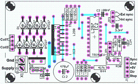

Olá a todos.
Estou com um problema em meus drives, onde os mesmos pararam de funcionar do nada. Já troquei por outros do mesmo tipo, mas não adiantou, pois não mudou nada.
O que acontece é que nem os motores ficam energizados.
Os drives possuem os componentes L298, L297 e não tenho como saber se estão queimados, pois não apresentam nenhum indício de estarem queimados, pois quando troquei (com os que estavam na máquina) liguei e nada de dar sinal. Geralmente quando apresentavam problemas (drives) eles queimavam sendo possível notar fisicamente no próprio componente (somente no L298).
Já lí aqui no fórum vários posts que falam disso, mas não encontrei nada que realmente pudesse ser aplicado para testa-los.
Alguém teria uma solução prática e fácil para testar estes componentes? Principalmente o L297?
Quanto à máquina, será que posso estar com problema na Porta paralela?
Como faço para testar as saídas da LPT?
Desde já muito obrigado.

Segue fotos do drive e esquema elétrico.

Não consegui mandar foto do esquema, mas segue foto da disposição dos componentes e suas nomenclaturas.

-Qual a corrente dos seus motores?
-Qual a tensão de alimentação dos motores?
-Para testar o L297 é só ligar a placa ao PC, gerar passos em JOG e medir as saídas através de um multímetro ou um LED + resistor de 1K.
-Para testar as saídas da LPT pode usar o método anterior, medindo as saídas com multímetro ou um LED + resistor de 680 ohms.

Olá, a respeito dos motores, estou usando motores de 10Kg ( os vendidos no ML), mas fiz um teste com um motor de 28Kg, onde o mesmo acabou queimando dois componentes de uma placa (L297,L298).
Quanto aos dissipadores, eu uso. Tirei somente para tirar a fotografia.
Em relação ao teste do L297, onde devo fazer a medição no componente?

Qual a corrente ajustada para os motores? Provavelmente você está sobrecarregando o L298
Entre o terra (GND) e os pinos 4, 6, 7 e 8

O que eu acho muito interessante, é que eu possuo seis placas iguais a essa, e quando deu problema em uma ( a do motor de 28Kg) eu troquei toda a placa e não consegui mais fazer funcionar nenhum eixo.
A minha dúvida é: Será que o computador está com problema e queimou todos os L297?
Não conseguí fazer funcionar mais nenhum dos drives.
Por isso gostaria de fazer um teste para ver se o L297 está queimado.

Tenho uma outra pergunta.
É preciso alimentar os motores para fazer o teste? Ou somente os 5V da parte lógica?
Obrigado.

A principio só os 5V, para ter certeza precisaria analisar o esquema de sua placa.

Para o seu computador queimar o L297 ou está ocorrendo sobretensão na saída da LPT, alguma conexão incorreta ou invertida.

Olá minilathe, gostaria de saber o seguinte: No componente L297 é preciso ligar o GND, DIR, STEP, 5V. Este 5V estou pegando da fonte com regulador de tensão(7805), mas o GND pego da porta paralela. Fiz a medição com multímetro deste 5V da fonte com o GND da porta e está dando uma tensão maior, algo em torno de 12V. Isto está correto?
Olhando o datashet do mesmo(297) diz que o máximo que ele suporta é 7V.
Será que o problema não está aí?
