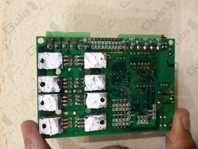

Será que alguem pode me ajudar?
Fazia muito tempo que estava com meu projeto CNC caseira parada, esta semana tive um tempo e resolvi colocar ela para funcionar pela primeira vez, consegui instalar toda a eletrônica e fiz as configurações necessárias lendo os topicos do forum, tudo funcionou perfeitamente, em dois dias fiz vários testes e hoje ocorreu algo inesperado.
Após 1 hora de trabalho, desliguei a fonte que alimenta os drivers para gerar um novo G-code e não deixar os motores aquecidos (não sei se tem problema), mandei o cnc voltar para o 0 e tudo ok, foi quando tive que dar stop no Mach para tirar uma ferramenta que estava na frente do carro Y, quando começo a movimentar o cnc novamente percebo que um dos motores do eixo x (tenho 2) estava parado e o drive dele estava com a luz vermelha acessa, verifiquei todas as conexões e nada dele voltar a funcionar, foi quando tive a infeliz ideia de ficar trocando os motores e pinos de comando, acabou que o drive que estava funcionando parou de funcionar. Bom é o seguinte, ele liga, fica com a luz verde, qualquer comando para movimentar o eixo ele acende a luz vermelha, mesmo se o motor estiver desconectado, com o motor conectado o motor esquenta muitooooo.
Meus motores são para 3.5A e estou trabalhando com 2.8A 40 V ( o drive pede +20V~+50V)
Liguei e desliguei os driver varias vezes antes disso ocorrer, desligando a fonte via um botão de trava da telemecanique.
Abri o drive e visivelmente nenhum componente queimado, quando ele acendeu a luz vermelha ele esquentou um pouco acima do que os outros que estavam com a luz verde.
Os motores dos drivers que deram problemas estão com resistencia de 4,5 nas duas bobinas (bipolar paralelo), os outros dois motores que estão nos drivers bons estão marcando 4,7
Meus motores são Akiyama AK85HY/5.88-1.8
Acho q é isso pessoal, será que alguém tem alguma luz? (verde de preferencia kkkkk)

Mais alguns detalhes, os pinos de comandos PUL,DIR funcionam nos outros drivers que estão funcionando, se troco e aciono o eixo ele movimenta os motres, nao vou testar os motores nos outros drivers pois estou com medo de queimar mais algum drive.  Em resumo não é porta paralela configuração....
Outro ponto e que apenas uma fonte alimenta os 4 drivers.

Ninguem me respondeu e sei que ninguem está perguntando nada mais.... RESOLVI O PROBLEMA e quero deixar registrado, pois isso pode ajudar alguma alma desesperada no futuro.
Na face de trás da placa tem 8 mosfet, um deles estava com problema, isto aconteceu nas duas placas e no mesmo mosfet, troquei as peças e os drivers voltaram a funcionar, identifiquei o mosfet com defeito pois ele estava dando continuidade entre dois terminais.
Não sei ao certo o que aconteceu, mais ACHO que pode ter sido por eu ter desligado a maquina em movimento cortando a alimentação dos drivers, apesar da minha maquina estar com barra roscada o que dificulta muito uma movimentação por inercia, de qualquer forma não justificaria ter queimado o outro drive minutos depois quando troquei o motor que queimou o primeiro drive para o segundo.
Em resumo, coloquei um botão STOP e da próxima vez que der algum defeito, vou esperar um bom tempo, testar resistência, massa e esperar baixar a temperatura antes de conectar o motor em outro drive. O que aconteceu no drive eu descobri agora o porque ainda não.
Somente para constar em alguma busca futura este driver e idêntico ao Drive G2 de 4.2A da Akiyama.

Bravo, rotger.
Uma coisa que aprendi com drivers de motor de passo é, desconfie primeiramente dessas 3 coisas:
1 - fets em curto
2 - cabo paralelo
3 - configuração do soft
Me diz uma coisa. Qual é o fet usado neste drive?
