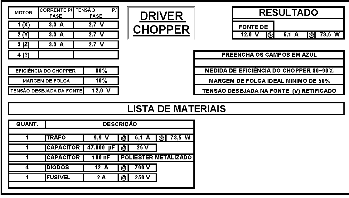

Adquiri os motores FL57ST76-3304A que tem 4 fios (datashet em anexo)  Preto+verde e  Vermelho+azul.
1) Como na placa o terminal de fios para conexão de cada motor contém 5 entradas, como liga-los?

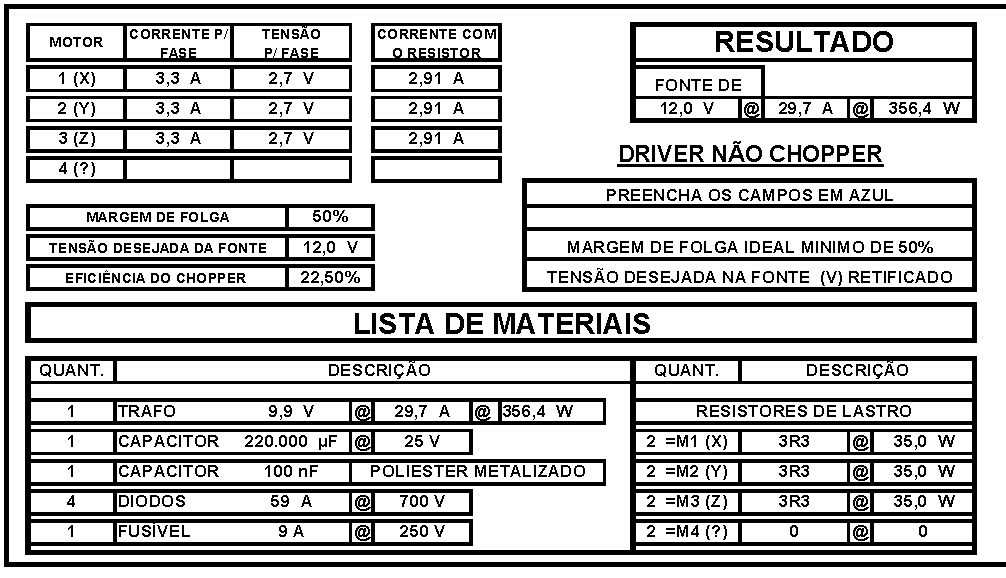

2) Baixei um também deste tópico mostrando o esquema e fala pra ligar um Resistro de Lastro no 5o. Conector. Como calcular este resistor?
3) Nesta mesma placa há dois circuitos separados pelo opto. O primeiro com tensão de 5V e o segundo com tensão de 12 V.
Posso utilizar uma fonte de PC para alimenta-los?  São 3 motores de Tensão 2,7V e 3,3A por fase cada um.
3) Utilizei a planilha de cálculo para calculo da fonte (que encontrei neste tópico) e cheguei nos seguintes valores de Fontes para Chopper e Fonte para NÃO Chopper.
Qual devo utilizar?

É Ari, vc misturou um pouco as coisas.
Não é possivel usar motores bipolares com essa placa.
Ela só suporta motores com 5, 6 e 8 fios.
