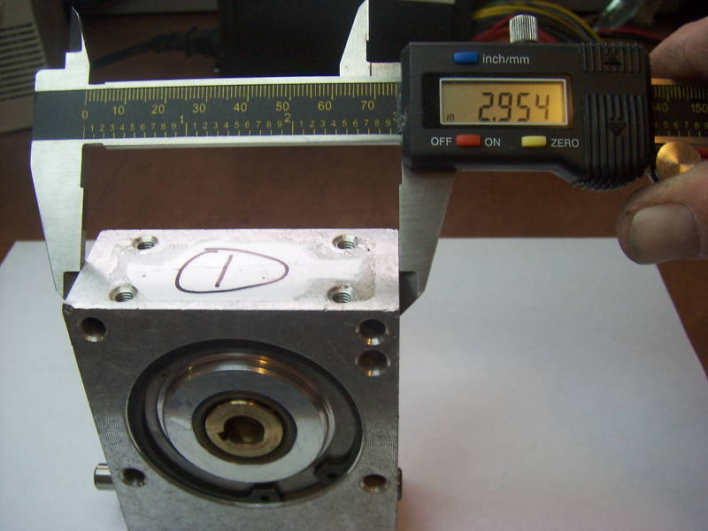

Estou inclinado a escolher um motor NEMA 17, considerando que a redução de 30 por 1 aumentará o torque do motor, que a velocidade de rotação será lenta, e que os esforços nos eixos B e C serão pequenos (acredito que a caixa de redução importada deve pesar umas 500g e o spindle uns 2Kg, fora a baliza suporte do eixo B, de alumínio, com Aprox 400g).
Obviamente, o eixo B fará o esforço angular de levantar a ponta do spindle.
Estou evitando um motor grande atrapalhando os movimentos rotacionais deste cabeçote.
Se alguém quizer dar uma dica de qual motor usar pode colocar um post aqui.

Ola, estou nessa de querer construir um 5 eixos e pelo que andei pesquisando o que seria uma mão na roda, é a conseguir 2 harmonic driver , pois me parece que eixos angulares necessitam de uma grande redução 80:1 a 100:1 ja estaria bom para os primeiros testes.
Talvez pensamos que uma redução de 10:1 ja estaria bom nessa aplicação, mas se notar que no eixo de giro é  uma situação e na ponta da ferramenta é outra.
