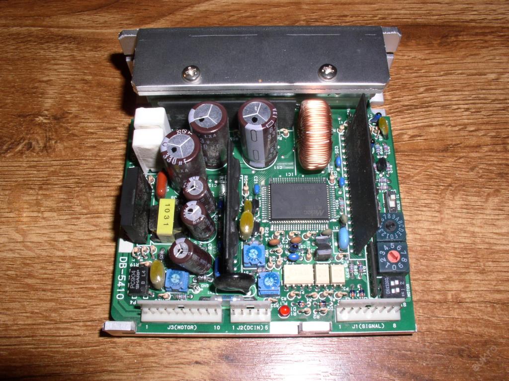

Ola pessoal tudo bem? bom estava andando no ferro velho como sempre, e encontrei varias bandejas com drivers MELEC, trouxe eles pra casa mas ao tentar testá-los só consegui fazer girar o motor para um lado tentei outras ligações mas sem sucesso, outra coisa nunca tinha ligado um driver com esses parâmetros de cw/ccw   se alguém puder ajudar a fazer funcionar agradeço deixo o link do manual aqui esta em japonês mas da de intender as imagens, e foto da controladora q estou usando obrigado.

Não lí o manual inteiro porque Chines não é meu forte...
De qualquer forma, vendo o esquema de ligação, creio que são drives para motores pentafásicos - não vai poder usar motores de passo "comuns" com eles...
Outro ponto importante - o drive entende sinais de acionamento diferentes - são sinais CW e CCW (horário e anti-horário) que são interpretados por pares de pinos separados...
Parte para drives do tipo passo e direção e para motores unipolares ou bipolares que terá muito menos dor de cabeça;
