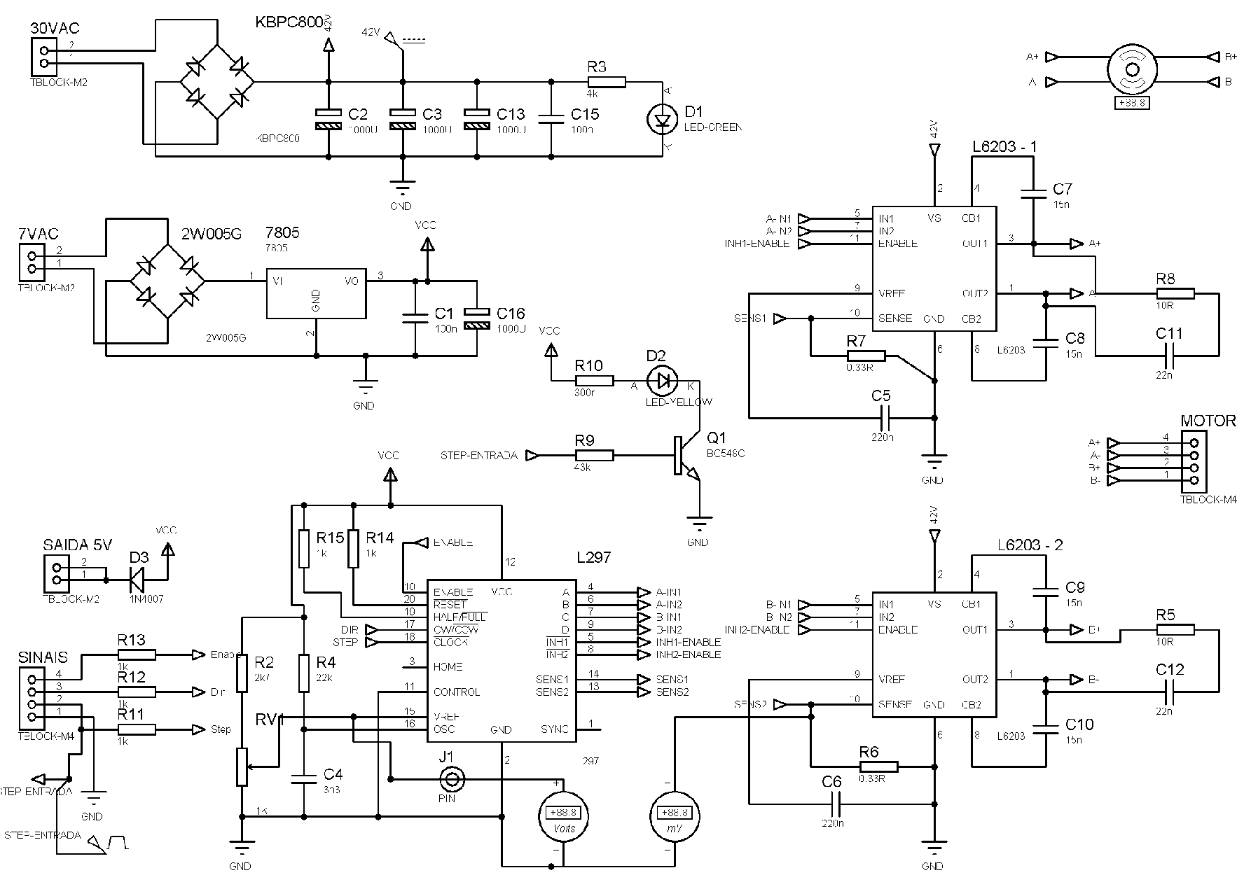

Boa tarde pessoal! Sei que não estou muito participativo no fórum mas é a correria do dia a dia.
Aos gurus da eletrônica (ou não), PELO AMOR DE JESUS CRISTO, me ajudem!
Seguinte. Eu projetei um driver para motor de passo baseado nos L297 e L6203 porém, simulado no proteus, funcionou muito lindo porém, mandei fazer a PCB e quando montei, veio a surpresa. Simplesmente não funcionou!
Eu já revisei o circuito 4357892175819 vezes e não vi nada errado. Por tudo o que é mais sagrado. Alguém pode dar uma olhada no meu circuito e me dizer o que poderia estar errado?!
