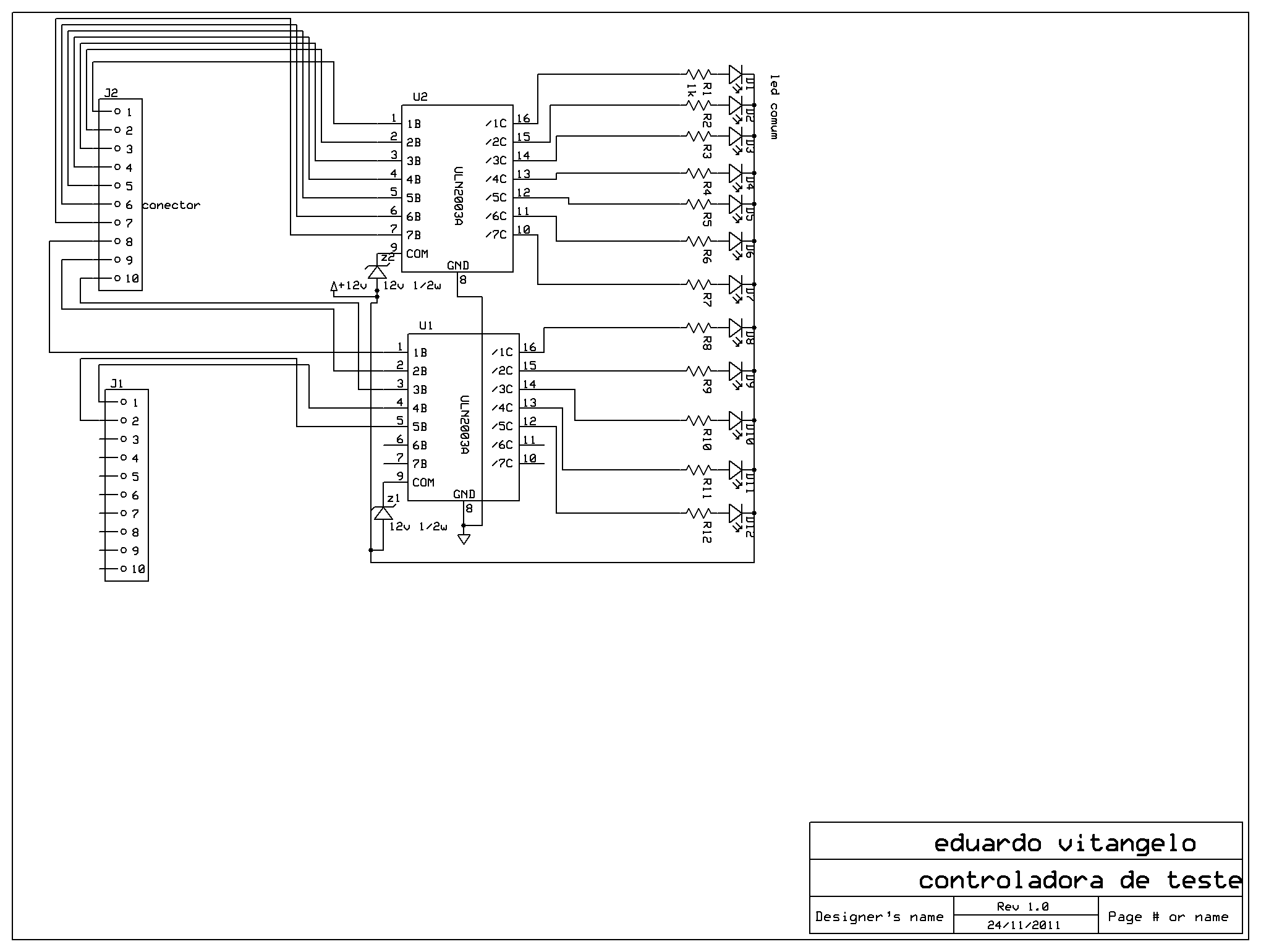

montei essa controladora simples para teste de comunicação da porta paralela,  usa dois C.I.s  o custo total não saiu mais que 30 reais aqui em São Paulo , trocando os conjuntos de leds por transistores de potencia  o funcionamento é igual a phase driver.  para montagem usei uma plaquinha universal,  os conectores sairam de uma placa de vídeo antiga

Sugestão: colocar chaves ou botões para testar as entrada da porta.

acabei de fazer isso.
