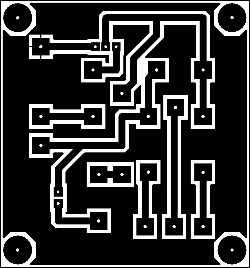

Resolvi fazer fazer a placa relê do site rogercom mas lá não tinha layout para corroer.
Lista de materiais
    1 - Q1 - Transistor BD137;
    1 - R1 - Resistor 2,2K ohm;
    1 - R2 - Resistor 470 ohm;
    1 - LED comum qualquer cor.
    1 - D1 - Diodo 1N4148
    1 - Relê 12v / 10A
    1 - Placa face simples 6 cm x 6 cm

Tem um erro na placa :(, no resistor do led... vou corrigir.

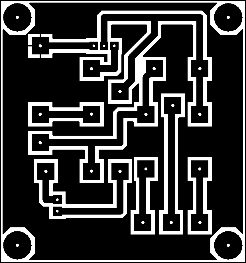

Agora sim a placa certa e testada.

Vetores para usinar.
Offline Rick171
  • Posts: 400
  • Nome:: Ricardo
  • Profissão: Operador de CNC
Re:Placa relê para acionamento
« Resposta #4 Online: 14 de Abril de 2012, 07:36 »
Placa montada.

Usei o proteus, a fresa é de 0.1 30° com a ponta quebrada, então ela deve estar com 0.2 ou 0.3, por isso fiz as trilhas mais grossas e espaçadas, passe vertical 0.1 já tira o cobre, a 800 mm/m de avanço, é a primeira vez que usino placa, tbm gostei, essa ficou pronta em 7 minutos.

Eu também uso o Proteus para minhas placas, mas percebi na sua que vc usou algum recurso para contornar as trilhas, ou seja retirar o cobre do entorno das trilhas e ilhas apenas. Qual seria essa técnica ou recurso do Proteus  Rick?
Na foto abaixo esta uma placa que fiz repare que está "desenhada" somente as trilhas e ilhas...para eu gerar o Gcode eu tenho que usar o CopperCam que traça o contorno delas( desenho laranja).
Como vc está fazendo as suas?
Desculpe-me a "inquisição"...ok?...rs
Obrigado!!
Aquele abraço!!
Tesifom
Offline Rick171
  • Posts: 400
  • Nome:: Ricardo
« Resposta #8 Online: 14 de Abril de 2012, 10:55 »
Eu só uso o proteus e o artcam, no proteus eu seleciono a borda e clico em tools e power plane generator, ai ele contorna as trilhas depois exporto em bitmap, importo o relevo no artcam e gero percurso de desbaste.
