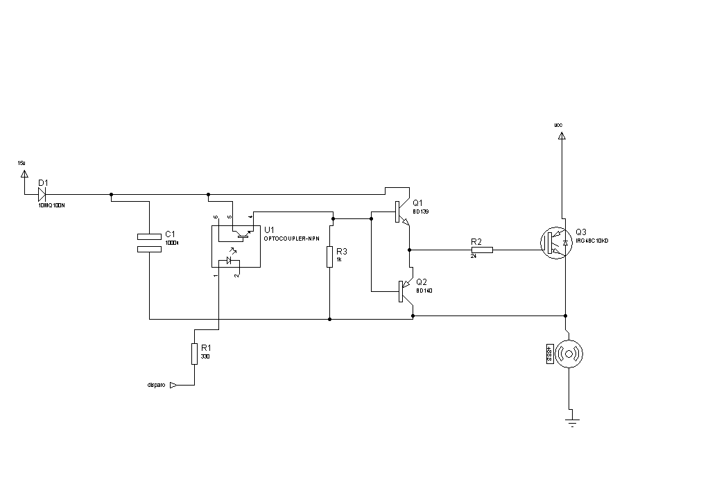

estou postando o circuito de disparo do igbt
vou tentar colocar com mosfet para ver o que da
  • Moderadores
Re:ponte h
« Resposta #10 Online: 22 de Junho de 2014, 15:01 »
Este circuito possui vários erros. Não adianta trocar para Mosfet.

Este tópico tem como nome "ponte h", porém seu circuito possui erros de concepção relativos ao acionamento,  aterramento, ... e em nada se assemelha a uma ponte h. Ou seja, qualquer sugestão deve partir de algo no mínimo funcional ou quase...

peço desculpas esse circuito que postei só aciona um braço do igbt
com pulços ele funciona legal so que se eu acionalo continuamente ja era igbt
