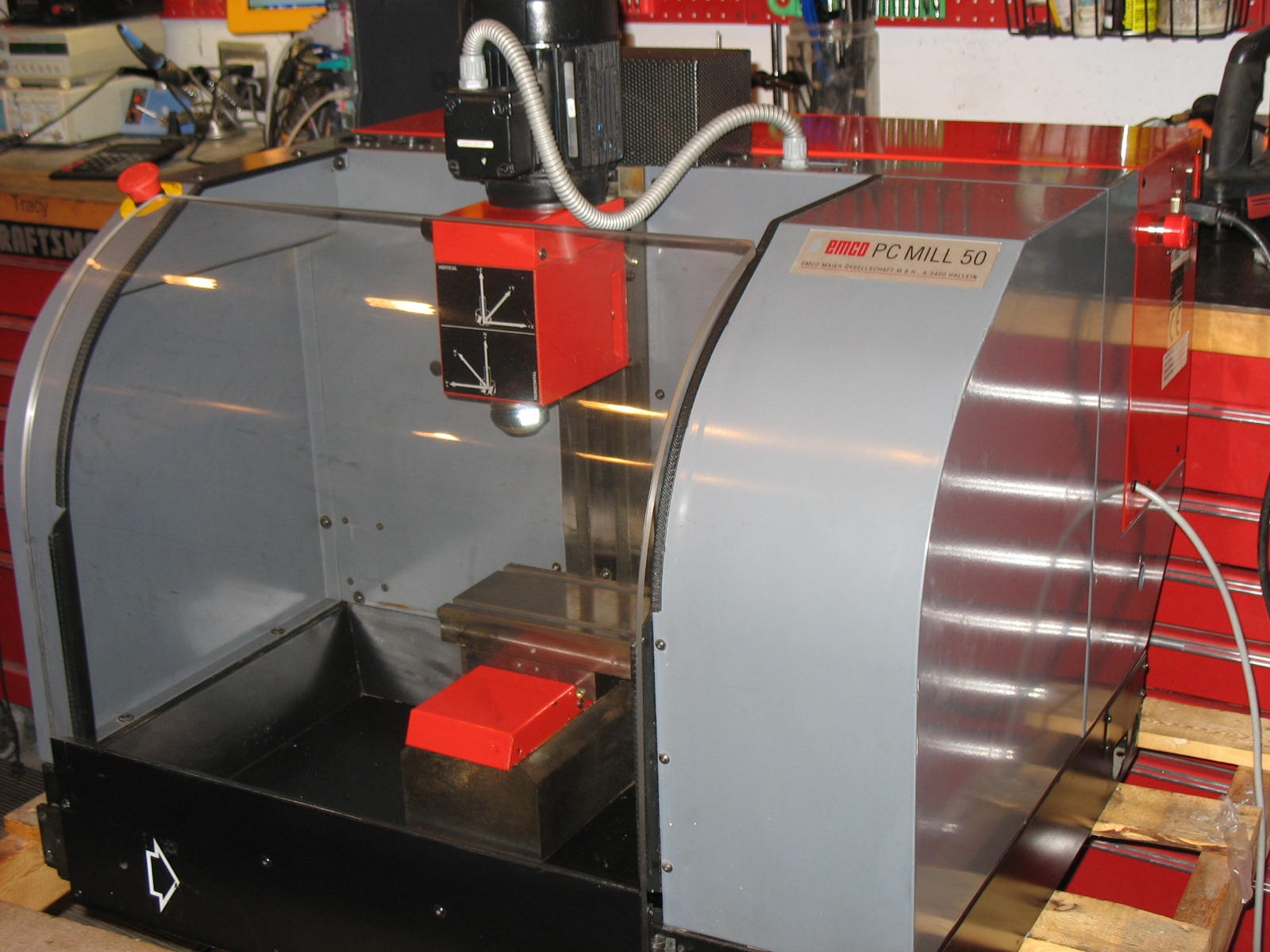

Pessoal, to com o seguinte problema:
Já possuo uma fresadora CNC completa, como segue figura abaixo:
http://www.sbprecision.com/images/emco2.jpg
Projeto de Recuperação de CNC - Placa
Mas esta fresadora não possui nenhuma parte eletronica, nada! Somente a carcaça da máquina em si!
(Detalhe, já possuo 3 motores de passo e 1 trifásico com encoder que funciona como spindle)
O que eu posso estar fazendo para ressuscitar este monstrinho?
Preciso adquirir toda a eletrônica desse monstrinho, alguém pode me indicar algo?
Agradeço!!!

Bonitinha a criatura...
Nos ajude um pouco - me interessa saber o que é esta peça da última foto - o flash está refletido e não se pode ler o que é...
Tem como descrever alguma coisa?
Sei que esta máquina originalmente usava motores de passo, e este pode ser um (bipolar provavelmente).
Voce não tem mais o painel de elétrica desta máquina?

Sobre o Painel, driver's e fontes na verdade eu possuo todos eles, o que realmente aconteceu é que a placa que faz a comunicação de tudo com o pc, simplesmente queimou. Entrei em contato com a fabricante no caso a EMCO, mas a solução que eles nos propôs ficou uma fortuna. Então estou buscando outra solução para este equipamento, mesmo que tenha q trocar toda a eletrônica para isso.
Particularmente, preferia se desse para substituir esta placa de comunicação com o pc por outra similar, mas não sei se é possível ou se existe uma placa para tal.
