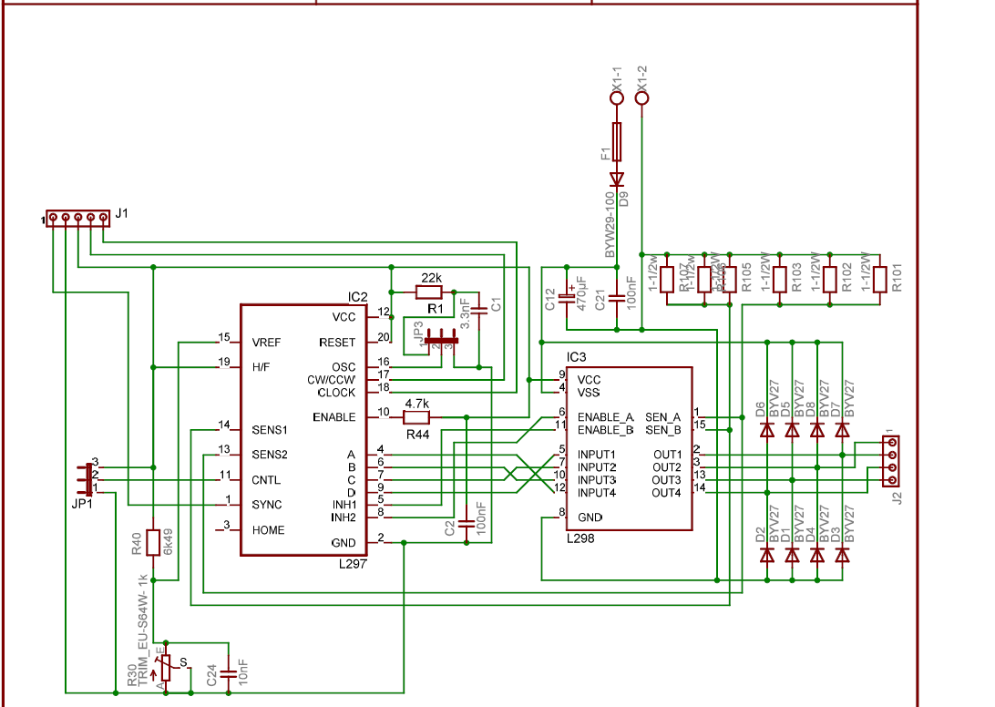

Agora sim, descobrí onde anexar. Segue imagem.

Não sei se eu estou sendo claro, pois não possuo interface optisolada, onde os drives estão ligados em uma interface direta com os pinos da paralela, e o que esta acontecendo é sem estar usinando, ou melhor dizendo, sem o programa (mach3) estar ligado, somente o Windows, e o mais interessante é que logo que ligo o computador, mesmo sem a controladora ligada, a tensão nos pinos aparece como  se estivesse mandando sinal pela porta.
Percebí isto ontem quando fui instalar um relé para acionamento do spindle e o mesmo acinou mesmo liga-lo no programa, e o programa (mach3) desligado.

Para vc entender melhor, é so imaginar que eu só tenho o computador, e eu pego e ligo ele (sem nenhum drive ligado à ele, nem mesmo a bob, e aí então eu pego o multimetro e meço a tensão entre o GND pino 17-25 da porta com mais algum pino qualquer, tipo o 2 e daí então surge os 4.6v, isto com somente o windows ligado, e aí quando abro o programa (Mach3), logo que abro já se normaliza e a tensão cai para níveis aceitáveis, onde quando por exemplo ligo o pino referente ao relé de acionamento do spindle este funciona como o esperado, quando desligado 0 volts, e quando ligado 4.6 volts.

Se me permitem,...A porta paralela do PC é originária do projeto da IBM e mudou quase nada daquela época para cá. No momento da inicialização do PC é executado um aplicativo do BIOS denominado POST ( Power ON Self Test) cuja função, entre muitas outras é inicializar dispositivos de entrada e saída da placa mãe. Obviamente neste processo alguns sinais são enviados à porta paralela no intuíto de configuração de alguma impressora supostamente presente (lembrando que a porta paralela foi desenvolvida exclusivamente para controle de impressão). Logo para alguns fabricantes de placas-mãe teremos comportamentos ligeiramente diferentes quanto a esses sinais que podem estar presentes ou não. Então não vejo como uma situação de anormalidade. Uma sugestão neste caso seria energizar a controladora somente após a execução do MACH3. Também acontece no meu PC e tenho feito dessa maneira apenas como uma ação preventiva.

Olá a todos, primeiramente quero agradecer a todos que estão tentando solucionar este problema (acho que é, não temos certeza ainda). Minilathe, o programa em execusão é o Mach3, o "problema" acontece até a hora em que eu ligo o Mach3, pois depois disso tudo se normaliza, e quando encerro, ou seja deixo ligado somente o Windows, fica como estava quando ligado o Mach3, tudo normal...
Tesifon, pelo que vc está falando percebo que as coisas são mais ou menos assim, pois os "sintomas" são estes mesmo...
Foi por deixar desligado os drives que queimei os componentes (l297, L298) várias vezes, pois fazia exatamente como vc esta falando, ligava somente depois de ter carregado o Mach3. Eu acho que este sinal que o computador vai mandando caba por queimar os mesmos.
Posso estar enganado, mas comecei a ligar primeiro os drives para somente depois ligar o computador, e não queimei mais nenhum componente.
Assim que ligo o computador com os drives já ligados, percebo que os motores dão um barulho bem diferente, como se fosse um envio de sinais bastante forte para eles, isto é o indício de que são estes sinais que acabam queimando os componentes.
