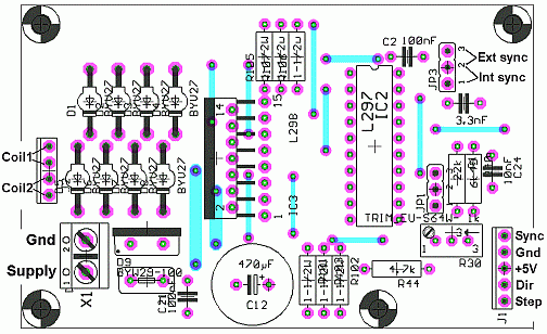

Pois é, olhei na placa e não diz nada a respeito deste pino ENABLE, pois este esquema quem me mandou foi o cara que me vendeu os drives, mas na verdade não sei se realmente ele representa exatamente o verdadeiro esquema da placa, pois ela possui cinco entradas vindas da porta paralela, e estas são: DIR, STEP, GND, 5V, e SYNC sendo que este último eu não sei para que serve, e ele não esta ligado a porta paralela, mas têm o pino para esta ligação na placa, que está nesta ordem que eu relatei acima.
Possuo uma imagem dos componentes distribuídos na placa, e vou anexa-la para vcs verem e tirarem as suas conclusões...
Em relação ao ligar este ENABLE no Mach3, eu achei que fosse tipo um "botão" para clicar na própria tela principal do Mach3. Este esquema de ativar como vc citou no exemplo é como ligar um relé para acionamento de algum motor externo, e se configura em portas e pinos. Quanto a isso está OK.
Vou mandar o anexo da imagem para vcs que estão dentro do assunto e para todos os participantes do fórum tirarem uma conclusão a respeito do que está sendo discutido.

Vou anexar uma foto do drive com os componentes, pois acho que ficará melhor para poder tirar alguma dúvida relacionada, e quem sabe encontrar uma solução para o "problema".
Talvez haja uma forma de habilitar este ENABLE do drive, pois sou leigo em eletrônica, mas acredito que os engenheiros e também os entendidos no assunto poderão  analizar o esquema juntamente com as imagens que disponibilizei para quem sabe solucionar este problema que estou enfrentando.

Tudo indica que o esquema elétrico que vc postou é relativo ao seu driver mesmo (...ou pelo menos muito semelhante). A função ENABLE que mencionei é obtida através do pino 10 do CI L297, que segundo o esquema está conectado a VCC via resistor de 4K7, ou seja, é mantido em nível lógico "1", o que configura o driver a operar o tempo todo ativado, não permitindo assim ao Mach3 ( via conexão de hardware - pino da porta paralela) desativar os motores da maneira como citei. Fazer uma modificação na sua placa para fazer uso dessa funcionalidade não seria dificil, porém vc teria que possuir algum conhecimento em eletrônica para se aventurar a fazê-lo.

Tenho algum conhecimento, mas claro que limitado perante a vcs. Ja fiz até uma modificação ela para poder colocar um 7805 diretamente nela, para não precisar ter esta tensão antes de chegar nela, mas não é nada muito significativo.
Percebí que o esquema é praticamente igual a placa, mas como você falou talvêz tenha uma modificação mínima. Também percebí que o ENABLE estava ligado ao VCC 5V, mas como não entendo muito, não sei exatamente porque.
Pelo que eu entendí, teria que ligar o pino 10 do L297 diretamente ao sinal vindo do Mach3. É isso mesmo? E onde eu ligaria o 5v?

Basta remover o resistor R44 (4K7) da placa. Verifique que uma das ilhas está conectada fisicamente à linha de alimentação de 5V (ATENÇÃO!!..ESSA VC NUNCA UTILIZARÁ...ficará "desconectada"). A outra irá para o pino 10 do CI. É dessa ilha que vc pode puxar uma conexão (fio) para o cabo que vc conecta à porta paralela e ligar num dos pinos que vc deverá configurar no Mach3 como saída para o ENABLE do Driver. Repare que alterei o seu esquema original com uma conexão nova...
Como vc já usa um driver sem opto-acopladores essa alteração não muda o risco de danos no PC que seu driver já oferece.

É só remover o resistor 4k7 e ligar o pino 10 do L297, e este ao ENABLE configurado no Mach3 para a porta xxx por exemplo. O VCC não modifico nada, somente descecto do pino 10 do l297. É isso mesmo?... Não preciso ligar nenhum resistor em série com a saída da porta paralela?

Exato. Se por exemplo vc configurar o pino 7 como ENABLE lá no Mach3 ( como fiz),...é só ligar o pino 7 da porta paralela direto no pino 10 do L297 ( removido o resistor R44). Mais nada.  Pode parecer estranho mas é isso. Como disse anteriormente, sua placa não é opto-isolada então a conexão é essa. Num circuito mais refinado essas conexões passariam por componentes que fariam algum tipo de isolamento elétrico entre seu driver e o PC e consequentemente um tratamento dos sinais a serem trocados pelos drivers e PC.
Repare que seus sinais de STEP, DIR e Sync "entram" diretamente no L297. Portanto o ENABLE seria mais um.

Em tempo Iluj,....se não se sentir seguro em fazer essas alterações não as faça! Vc deve compreender que essas recomendações estão sendo feitas  baseadas num esquema que fora passado. Diferente de estarmos vendo "in loco" o seu driver. Tudo leva a crer que isso resulte no  que vc espera, mas lembre-se, é por sua conta e  risco.
Se preferir fotografar seu driver pelo lado da solda de modo que possamos ver mais detalhadamente as conexões dos circuitos também seria interessante...no mais estamos empenhados em ajudar.

Não precisa se preocupar, pois sei que a intenção é ajudar e sei também que qualquer modificação será por minha conta e risco... Quanto a placa  o esquema de ligação é esta mesma, o resistor 4k7 vai ligado no VCC, e tenho quase certeza que vai funcionar perfeitamente. Vou fazer as modificações ainda hoje em uma placa que eu tenho desconectada da máquina e quero testar o quanto antes. Já montei três drives a mais para montar outra máquina, e estes foi eu mesmo que fiz (copiei), desde a confecção das placas até a colocação dos componentes nela, então se não der certo não tem problema. Mas vai dar... Ainda mais com a ajuda de um engenheiro... Só uma última (novamente rs rs) pergunta. Qual é a função do Sync no drive? Fiz esta pergunta anterirmente mas ninguém respondeu.
Vou fazer as modificações e testar, depois eu posto aqui o resultado( tão esperado, pelo menos para mim).
