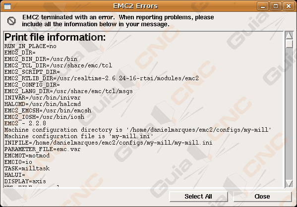

Boas pessoal.
Muito por ouvir voces falar bem do Ubuntu+EMC pedi um liveCD do UBUNTU que acabei de instalar a dois dias.
Ontem instalei o EMC mas alem dele pedir para arrancar o pC com o Kermel 2.6.24-16-rtai depois acaba por arrancar mas da este erro:
Alguem faz ideia do que pode ser?
Um abraço e obrigado desde ja.

o erro deve aparecer liustrado mais abaixo nessa caixa de dialogo do EMC;.
mas eu já tive essa tela de erro quando tem coisa errad nas configurações da máquina (arquivo INI e HAL)

Então o que aparece é o seguinte:
Print file information:
RUN_IN_PLACE=no
EMC2_DIR=
EMC2_BIN_DIR=/usr/bin
EMC2_TCL_DIR=/usr/share/emc/tcl
EMC2_SCRIPT_DIR=
EMC2_RTLIB_DIR=/usr/realtime-2.6.24-16-rtai/modules/emc2
EMC2_CONFIG_DIR=
EMC2_LANG_DIR=/usr/share/emc/tcl/msgs
INIVAR=/usr/bin/inivar
HALCMD=/usr/bin/halcmd
EMC2_EMCSH=/usr/bin/emcsh
EMC2_IOSH=/usr/bin/iosh
EMC2 - 2.2.8
Machine configuration directory is '/home/danielmarques/emc2/configs/my-mill'
Machine configuration file is 'my-mill.ini'
INIFILE=/home/danielmarques/emc2/configs/my-mill/my-mill.ini
PARAMETER_FILE=emc.var
EMCMOT=motmod
EMCIO=io
TASK=milltask
HALUI=
DISPLAY=axis
NML_FILE=emc.nml
Starting EMC2...
Starting EMC2 server program: emcsvr
Loading Real Time OS, RTAPI, and HAL_LIB modules
Starting EMC2 IO program: io
Starting EMC2 TASK program: milltask
Starting EMC2 DISPLAY program: axis
RTAPI: ERROR: Unexpected realtime delay on task 1
This Message will only display once per session.
Run the Latency Test and resolve before continuing.
Shutting down and cleaning up EMC2...
Killing task emcsvr, PID=9632
Killing task milltask, PID=9758
Removing HAL_LIB, RTAPI, and Real Time OS modules
Removing NML shared memory segments
Cleanup done

[   35.114415] Boot video device is 0000:01:00.0
[   35.114799] isapnp: Scanning for PnP cards...
[   35.470784] isapnp: No Plug & Play device found
[   35.541529] Real Time Clock Driver v1.12ac
[   35.541536] Serial: 8250/16550 driver $Revision: 1.90 $ 4 ports, IRQ sharing enabled
[   35.541695] serial8250: ttyS0 at I/O 0x3f8 (irq = 4) is a 16550A
[   35.543671] RAMDISK driver initialized: 16 RAM disks of 65536K size 1024 blocksize
[   35.543824] input: Macintosh mouse button emulation as /devices/virtual/input/input0
[   35.544054] PNP: No PS/2 controller found. Probing ports directly.
[   35.546992] serio: i8042 KBD port at 0x60,0x64 irq 1
[   35.547001] serio: i8042 AUX port at 0x60,0x64 irq 12
[   35.549713] mice: PS/2 mouse device common for all mice
[   35.549922] EISA: Probing bus 0 at eisa.0
[   35.549968] EISA: Detected 0 cards.
[   35.550116] NET: Registered protocol family 1
[   35.550137] Using IPI Shortcut mode
[   35.550280] BIOS EDD facility v0.16 2004-Jun-25, 0 devices found
[   35.550284] EDD information not available.
[   35.550596] Freeing unused kernel memory: 228k freed
[   35.585413] input: AT Translated Set 2 keyboard as /devices/platform/i8042/serio0/input/input1
[   35.837178] fuse init (API version 7.9)
[   36.408965] SCSI subsystem initialized
[   36.516958] usbcore: registered new interface driver usbfs
[   36.516996] usbcore: registered new interface driver hub
[   36.520525] 8139too Fast Ethernet driver 0.9.28
[   36.520596] PCI: setting IRQ 10 as level-triggered
[   36.520602] PCI: Found IRQ 10 for device 0000:02:0c.0
[   36.520618] PCI: Sharing IRQ 10 with 0000:00:1f.3
[   36.521467] eth0: RealTek RTL8139 at 0xd800, 00:08:54:09:5a:a8, IRQ 10
[   36.521472] eth0:  Identified 8139 chip type 'RTL-8100B/8139D'
[   36.536489] usbcore: registered new device driver usb
[   36.538586] USB Universal Host Controller Interface driver v3.0
[   36.538669] PCI: setting IRQ 5 as level-triggered
[   36.538675] PCI: Found IRQ 5 for device 0000:00:1f.2
[   36.538707] PCI: Setting latency timer of device 0000:00:1f.2 to 64
[   36.538713] uhci_hcd 0000:00:1f.2: UHCI Host Controller
[   36.539095] uhci_hcd 0000:00:1f.2: new USB bus registered, assigned bus number 1
[   36.539133] uhci_hcd 0000:00:1f.2: irq 5, io base 0x0000ef40
[   36.539354] usb usb1: configuration #1 chosen from 1 choice
[   36.539395] hub 1-0:1.0: USB hub found
[   36.539407] hub 1-0:1.0: 2 ports detected
[   36.568949] libata version 3.00 loaded.
[   36.640483] PCI: setting IRQ 9 as level-triggered
[   36.640491] PCI: Found IRQ 9 for device 0000:00:1f.4
[   36.640525] PCI: Setting latency timer of device 0000:00:1f.4 to 64
[   36.640531] uhci_hcd 0000:00:1f.4: UHCI Host Controller
[   36.640573] uhci_hcd 0000:00:1f.4: new USB bus registered, assigned bus number 2
[   36.640605] uhci_hcd 0000:00:1f.4: irq 9, io base 0x0000ef80
[   36.640787] usb usb2: configuration #1 chosen from 1 choice
[   36.640832] hub 2-0:1.0: USB hub found
[   36.640843] hub 2-0:1.0: 2 ports detected
[   36.744556] ata_piix 0000:00:1f.1: version 2.12
[   36.744652] PCI: Setting latency timer of device 0000:00:1f.1 to 64
[   36.747890] scsi0 : ata_piix
[   36.749415] scsi1 : ata_piix
[   36.749494] ata1: PATA max UDMA/100 cmd 0x1f0 ctl 0x3f6 bmdma 0xffa0 irq 14
[   36.749500] ata2: PATA max UDMA/100 cmd 0x170 ctl 0x376 bmdma 0xffa8 irq 15
[   36.912654] ata1.00: ATA-7: Hitachi HDS721616PLAT80, P22OA8BA, max UDMA/133
[   36.912663] ata1.00: 312581808 sectors, multi 16: LBA48
[   36.928553] ata1.00: configured for UDMA/100
[   37.411898] ata2.00: ATAPI: _NEC DVD_RW ND-3550A, 1.05, max UDMA/33
[   37.411947] ata2.01: ATAPI: SAMSUNG CD-ROM  SC-152L, LS02, max MWDMA2
[   37.583636] ata2.00: configured for UDMA/33
[   37.747437] ata2.01: configured for MWDMA2
[   37.747610] scsi 0:0:0:0: Direct-Access     ATA      Hitachi HDS72161 P22O PQ: 0 ANSI: 5
[   37.749428] scsi 1:0:0:0: CD-ROM            _NEC     DVD_RW ND-3550A  1.05 PQ: 0 ANSI: 5
[   37.750157] scsi 1:0:1:0: CD-ROM            SAMSUNG  CD-ROM SC-152L   LS02 PQ: 0 ANSI: 5
[   37.772540] Driver 'sd' needs updating - please use bus_type methods
[   37.772678] sd 0:0:0:0: [sda] 312581808 512-byte hardware sectors (160042 MB)
[   37.772702] sd 0:0:0:0: [sda] Write Protect is off
[   37.772707] sd 0:0:0:0: [sda] Mode Sense: 00 3a 00 00
[   37.772741] sd 0:0:0:0: [sda] Write cache: enabled, read cache: enabled, doesn't support DPO or FUA
[   37.772826] sd 0:0:0:0: [sda] 312581808 512-byte hardware sectors (160042 MB)
[   37.772846] sd 0:0:0:0: [sda] Write Protect is off
[   37.772851] sd 0:0:0:0: [sda] Mode Sense: 00 3a 00 00
[   37.772883] sd 0:0:0:0: [sda] Write cache: enabled, read cache: enabled, doesn't support DPO or FUA
[   37.772890]  sda:<4>Driver 'sr' needs updating - please use bus_type methods
[   37.784871]  sda1 sda2 < sda5 >
[   37.808484] sd 0:0:0:0: [sda] Attached SCSI disk
[   37.818327] sd 0:0:0:0: Attached scsi generic sg0 type 0
[   37.818404] sr 1:0:0:0: Attached scsi generic sg1 type 5
[   37.818444] scsi 1:0:1:0: Attached scsi generic sg2 type 5
[   37.822882] sr0: scsi3-mmc drive: 48x/48x writer cd/rw xa/form2 cdda tray
[   37.822891] Uniform CD-ROM driver Revision: 3.20
[   37.822989] sr 1:0:0:0: Attached scsi CD-ROM sr0
[   37.826606] sr1: scsi3-mmc drive: 1x/52x cd/rw xa/form2 cdda tray
[   37.826702] sr 1:0:1:0: Attached scsi CD-ROM sr1
[   38.089246] EXT3-fs: INFO: recovery required on readonly filesystem.
[   38.089254] EXT3-fs: write access will be enabled during recovery.
[   38.635268] kjournald starting.  Commit interval 5 seconds
[   38.635295] EXT3-fs: recovery complete.
[   38.635919] EXT3-fs: mounted filesystem with ordered data mode.
[   44.443778] udevd version 124 started
[   45.545059] iTCO_vendor_support: vendor-support=0
[   45.573713] iTCO_wdt: Intel TCO WatchDog Timer Driver v1.02 (26-Jul-2007)
[   45.573868] iTCO_wdt: Found a ICH2 TCO device (Version=1, TCOBASE=0x0460)
[   45.573933] iTCO_wdt: initialized. heartbeat=30 sec (nowayout=0)
[   45.612122] input: PC Speaker as /devices/platform/pcspkr/input/input2
[   45.617820] Linux agpgart interface v0.102
[   45.625939] agpgart: Detected an Intel i850 Chipset.
[   45.630792] intel_rng: Firmware space is locked read-only. If you can't or
[   45.630796] intel_rng: don't want to disable this in firmware setup, and if
[   45.630798] intel_rng: you are certain that your system has a functional
[   45.630801] intel_rng: RNG, try using the 'no_fwh_detect' option.
[   45.631443] agpgart: AGP aperture is 64M @ 0xf8000000
[   46.723384] input: ImExPS/2 Generic Explorer Mouse as /devices/platform/i8042/serio1/input/input3
[   49.433937] lp: driver loaded but no devices found
[   49.682813] Adding 1124508k swap on /dev/sda5.  Priority:-1 extents:1 across:1124508k
[   50.247000] EXT3 FS on sda1, internal journal
[   51.395483] audit(1233678731.152:2): type=1505 operation="profile_load" info="unsupported interface version" pid=3100
[   51.755535] audit(1233678731.512:3): type=1505 operation="profile_load" info="unsupported interface version" pid=3105
[   51.883532] ip_tables: (C) 2000-2006 Netfilter Core Team
[   53.667657] ppdev: user-space parallel port driver
[   54.995807] Bluetooth: Core ver 2.11
[   54.999263] NET: Registered protocol family 31
[   54.999271] Bluetooth: HCI device and connection manager initialized
[   54.999277] Bluetooth: HCI socket layer initialized
[   55.037847] Bluetooth: L2CAP ver 2.9
[   55.037855] Bluetooth: L2CAP socket layer initialized
[   55.068976] Bluetooth: BNEP (Ethernet Emulation) ver 1.2
[   55.068985] Bluetooth: BNEP filters: protocol multicast
[   55.081528] Bluetooth: RFCOMM socket layer initialized
[   55.082557] Bluetooth: RFCOMM TTY layer initialized
[   55.082565] Bluetooth: RFCOMM ver 1.8
[   55.100982] Bridge firewalling registered
[   55.103780] pan0: Dropping NETIF_F_UFO since no NETIF_F_HW_CSUM feature.
[   55.120102] Bluetooth: SCO (Voice Link) ver 0.6
[   55.120112] Bluetooth: SCO socket layer initialized
[   59.257589] eth0: link up, 100Mbps, full-duplex, lpa 0x41E1
[   59.478160] NET: Registered protocol family 17
[   61.755497] NET: Registered protocol family 10
[   61.756842] lo: Disabled Privacy Extensions
[   72.079898] eth0: no IPv6 routers present
[  128.467531] I-pipe: Domain RTAI registered.
[  128.467548] RTAI[hal]: <3.6.1> mounted over IPIPE-NOTHREADS 2.0-04.
[  128.467552] RTAI[hal]: compiled with gcc version 4.2.4 (Ubuntu 4.2.4-1ubuntu3).
[  128.467563] RTAI[hal]: mounted (IPIPE-NOTHREADS, IMMEDIATE (INTERNAL IRQs DISPATCHED), ISOL_CPUS_MASK: 0).
[  128.467568] PIPELINE layers:
[  128.467572] d8a35000 9ac15d93 RTAI 200
[  128.467576] c0383180 0 Linux 100
[  128.495365] RTAI[malloc]: global heap size = 2097152 bytes, <BSD>.
[  128.495886] RTAI[sched]: loaded (IMMEDIATE, UP, USER/KERNEL SPACE: <with RTAI OWN KTASKs>, kstacks pool size = 524288 bytes.
[  128.495898] RTAI[sched]: hard timer type/freq = 8254-PIT/1193180(Hz); default timing: periodic; linear timed lists.
[  128.495904] RTAI[sched]: Linux timer freq = 250 (Hz), CPU freq = 1495484000 hz.
[  128.495908] RTAI[sched]: timer setup = 2010 ns, resched latency = 2688 ns.
[  128.611918] RTAI[math]: loaded.
[  128.644985] rtapi: no version for "nano2count" found: kernel tainted.
[  128.852715] config string '0x378'
[  129.844541] RTAPI: ERROR: Unexpected realtime delay on task 1
[  129.844546] This Message will only display once per session.
[  129.844548] Run the Latency Test and resolve before continuing.<6>RTAI[math]: unloaded.
[  133.174547] SCHED releases registered named ALIEN RTGLBH
[  133.196300] RTAI[malloc]: unloaded.
[  133.295782] RTAI[sched]: unloaded (forced hard/soft/hard transitions: traps 0, syscalls 0).
[  133.300900] I-pipe: Domain RTAI unregistered.
[  133.300914] RTAI[hal]: unmounted.
[  203.979005] I-pipe: Domain RTAI registered.
[  203.979022] RTAI[hal]: <3.6.1> mounted over IPIPE-NOTHREADS 2.0-04.
[  203.979026] RTAI[hal]: compiled with gcc version 4.2.4 (Ubuntu 4.2.4-1ubuntu3).
[  203.979037] RTAI[hal]: mounted (IPIPE-NOTHREADS, IMMEDIATE (INTERNAL IRQs DISPATCHED), ISOL_CPUS_MASK: 0).
[  203.979042] PIPELINE layers:
[  203.979046] d8a35000 9ac15d93 RTAI 200
[  203.979050] c0383180 0 Linux 100
[  204.006352] RTAI[malloc]: global heap size = 2097152 bytes, <BSD>.
[  204.006869] RTAI[sched]: loaded (IMMEDIATE, UP, USER/KERNEL SPACE: <with RTAI OWN KTASKs>, kstacks pool size = 524288 bytes.
[  204.006880] RTAI[sched]: hard timer type/freq = 8254-PIT/1193180(Hz); default timing: periodic; linear timed lists.
[  204.006886] RTAI[sched]: Linux timer freq = 250 (Hz), CPU freq = 1495484000 hz.
[  204.006890] RTAI[sched]: timer setup = 2010 ns, resched latency = 2688 ns.
[  204.116797] RTAI[math]: loaded.
[  204.363771] config string '0x0378'
[  207.758119] RTAI[math]: unloaded.
[  207.828697] SCHED releases registered named ALIEN RTGLBH
[  207.845298] RTAI[malloc]: unloaded.
[  207.943195] RTAI[sched]: unloaded (forced hard/soft/hard transitions: traps 0, syscalls 0).
[  207.948185] I-pipe: Domain RTAI unregistered.
[  207.948199] RTAI[hal]: unmounted.
[  272.187526] I-pipe: Domain RTAI registered.
[  272.187543] RTAI[hal]: <3.6.1> mounted over IPIPE-NOTHREADS 2.0-04.
[  272.187548] RTAI[hal]: compiled with gcc version 4.2.4 (Ubuntu 4.2.4-1ubuntu3).
[  272.187559] RTAI[hal]: mounted (IPIPE-NOTHREADS, IMMEDIATE (INTERNAL IRQs DISPATCHED), ISOL_CPUS_MASK: 0).
[  272.187564] PIPELINE layers:

Re: Como Configurar o EMC2
« Resposta #381 Online: 03 de Fevereiro de 2009, 15:41 »
continuação:
[  272.187568] d8a35000 9ac15d93 RTAI 200
[  272.187572] c0383180 0 Linux 100
[  272.212168] RTAI[malloc]: global heap size = 2097152 bytes, <BSD>.
[  272.212678] RTAI[sched]: loaded (IMMEDIATE, UP, USER/KERNEL SPACE: <with RTAI OWN KTASKs>, kstacks pool size = 524288 bytes.
[  272.212691] RTAI[sched]: hard timer type/freq = 8254-PIT/1193180(Hz); default timing: periodic; linear timed lists.
[  272.212697] RTAI[sched]: Linux timer freq = 250 (Hz), CPU freq = 1495484000 hz.
[  272.212701] RTAI[sched]: timer setup = 2010 ns, resched latency = 2688 ns.
[  272.317368] RTAI[math]: loaded.
[  272.527957] config string '0x378'
[  274.723051] RTAPI: ERROR: Unexpected realtime delay on task 1
[  274.723056] This Message will only display once per session.
[  274.723059] Run the Latency Test and resolve before continuing.<6>RTAI[math]: unloaded.
[  276.547945] SCHED releases registered named ALIEN RTGLBH
[  276.564264] RTAI[malloc]: unloaded.
[  276.663522] RTAI[sched]: unloaded (forced hard/soft/hard transitions: traps 0, syscalls 0).
[  276.668486] I-pipe: Domain RTAI unregistered.
[  276.668500] RTAI[hal]: unmounted.
[ 3988.518595] I-pipe: Domain RTAI registered.
[ 3988.518612] RTAI[hal]: <3.6.1> mounted over IPIPE-NOTHREADS 2.0-04.
[ 3988.518617] RTAI[hal]: compiled with gcc version 4.2.4 (Ubuntu 4.2.4-1ubuntu3).
[ 3988.518628] RTAI[hal]: mounted (IPIPE-NOTHREADS, IMMEDIATE (INTERNAL IRQs DISPATCHED), ISOL_CPUS_MASK: 0).
[ 3988.518633] PIPELINE layers:
[ 3988.518637] d8a35000 9ac15d93 RTAI 200
[ 3988.518641] c0383180 0 Linux 100
[ 3988.572449] RTAI[malloc]: global heap size = 2097152 bytes, <BSD>.
[ 3988.572972] RTAI[sched]: loaded (IMMEDIATE, UP, USER/KERNEL SPACE: <with RTAI OWN KTASKs>, kstacks pool size = 524288 bytes.
[ 3988.572984] RTAI[sched]: hard timer type/freq = 8254-PIT/1193180(Hz); default timing: periodic; linear timed lists.
[ 3988.572990] RTAI[sched]: Linux timer freq = 250 (Hz), CPU freq = 1495484000 hz.
[ 3988.572994] RTAI[sched]: timer setup = 2010 ns, resched latency = 2688 ns.
[ 3988.723180] RTAI[math]: loaded.
[ 3988.990875] config string '0x378'
[ 3990.174870] RTAPI: ERROR: Unexpected realtime delay on task 1
[ 3990.174875] This Message will only display once per session.
[ 3990.174877] Run the Latency Test and resolve before continuing.<6>RTAI[math]: unloaded.
[ 3994.515507] SCHED releases registered named ALIEN RTGLBH
[ 3994.537557] RTAI[malloc]: unloaded.
[ 3994.636186] RTAI[sched]: unloaded (forced hard/soft/hard transitions: traps 0, syscalls 0).
[ 3994.641270] I-pipe: Domain RTAI unregistered.
[ 3994.641284] RTAI[hal]: unmounted.
Debug file information:
Traceback (most recent call last):
  File "/usr/bin/axis", line 3489, in <module>
    widgets.menu_view.d elete("end")
  File "/usr/lib/python2.5/lib-tk/Tkinter.py", line 2683, in delete
    if c in self._tclCommands:
TypeError: argument of type 'NoneType' is not iterable
9632
  PID TTY      STAT   TIME COMMAND
9758
Stopping realtime threads
Unloading hal components
Seria possível você me enviar um ini que funcione ai em sua maquina para eu experimentar  se é esse o problema.
Obrigadão.
Gilli desculpa a poluição do tópico mas caso necessário depois apago o código.

« Resposta #382 Online: 03 de Fevereiro de 2009, 16:29 »
... o erro..
atraso no realtime..
que placa de video vc tá usando?
onboard? se for tá ai a resposta..
não rola o EMC com video usando a memoria Ram.. ele precisa de video dedicado (pode ser uma plca simples, mas tem de ser offboard).
poste as configurações do PC..

« Resposta #385 Online: 03 de Fevereiro de 2009, 17:36 »
opa..
agora essa tela ajuda mais..
concordo com o Jorge..
acredito que essa versão não tenha os requisitos necessários pra o realtime.
