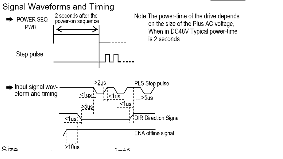

OLa ! sou novo por aqui, e estou com a mesma dificuldade de alguns colegas do forum estou tentando configurar os driver 2m982 mas estou com dificuldade para entender os graficos ! sera que alguem poderia me ajudar e me explicar como ler os graficos ?

Re:Como Configurar o EMC2
« Resposta #929 Online: 13 de Junho de 2013, 13:19 »
Posso estar errado, mas os ajustes de tempos não tem nada a haver com a placa de interface mas sim com os drives usados...
Claro - se a placa de interface tiver opto acopladores muito lentos ela pode interferir sim no bom funcionamento dos drives nessa questão dos tempos, mas creio que ainda é o menor dos problemas
