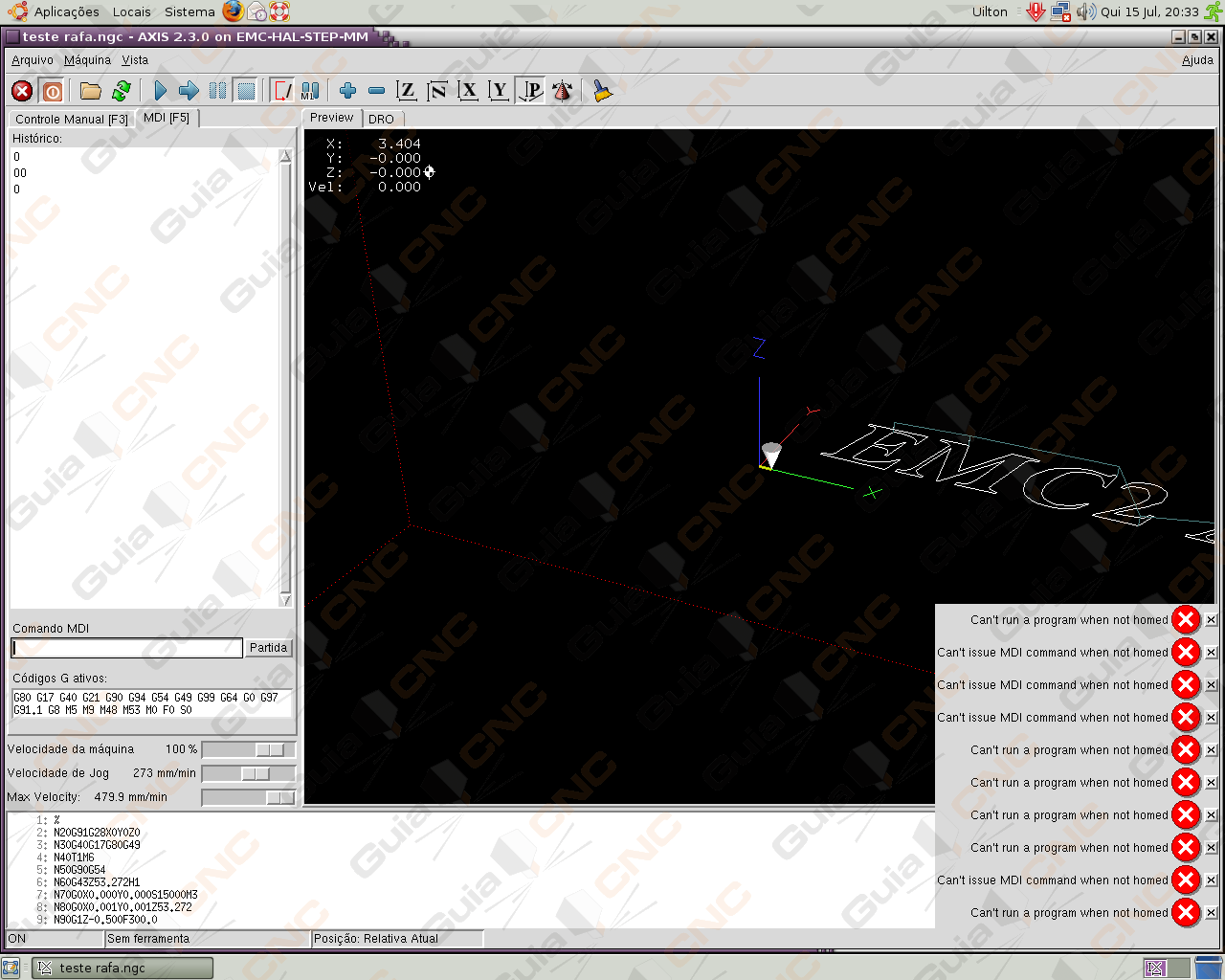

Alebe , acho que a múmia sou eu , primeiro aonde eu acho esse raio de zerar os eixos , sobre os pinos ontem configurei com Gilli , nos testes dos eixos foi lindo fiquei uma meia hora olhando funcionou chupeta , segue outra foto ai , observe no canto inferior a direita a mensagem , logo vai aparecer o sua anta vai dormir .

Offline Jorge_BH
  • Posts: 2503
  • Jorge Maluf Jacob
Re: não consigo salvar as configurações
« Resposta #13 Online: 15 de Julho de 2010, 22:52 »
Ô Uilton "doidão". Pela foto q vc mandou vc está esquecendo de zerar os eixos, como o Alebe disse. No canto esquerdo tem uma tecla "Home Axis" q deve ser pressionada logo após vc marcar cada eixo q está logo acima. Se não rodar nada, aparece a msg no canto direito embaixo da tela, e aí vc fica sabendo o que é.
Abraço.
Jorge

« Resposta #14 Online: 15 de Julho de 2010, 23:28 »
Jorge , fiz o que me disse , ai apareceu essa frase :
cannot use axix values without a Gcode that uses then
