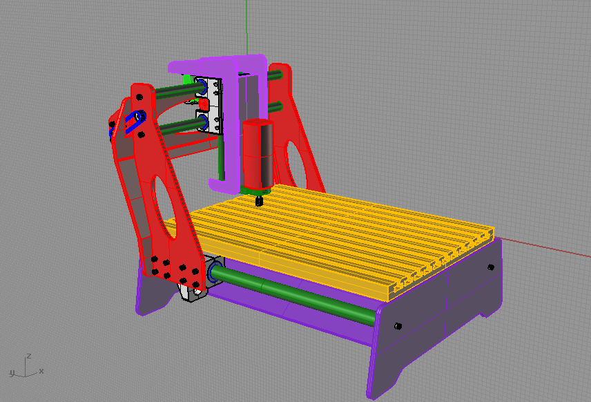

Boas!
Estou desenvolvendo o meu projecto de CNC Router e queria a vossa opiniao sobre o eixo X. Vou usar veio cromoduro 40mmx800mm com rolamentos liniares afastados 200mm  e veios afastados 600mm  para o movimento do carro, devo ou nao usar dois fusos para o deslocamento do carro X ?
So com um fuso nao havera tendencia a uma torçao do carro quando a fresa se encontrar nas extremidades?
Mecanicamente parece-me inevitavel mas vejo todos os projectos so com um fuso....
Abraço!

Sopra terem uma ideia:
Cursoprevisto: 600x450x150

« Resposta #2 Online: 26 de Maio de 2010, 22:43 »
...essa torção que vc menciona vai depender muito do tipo de guia que vc vai usar, e a solidez, eu  estou usando dois eixos em X pois  queria evitar fazer um  portico  com o acionamento em baixo da mesa para facilitar a manutenção e porque a minha maquina é grande , mas é só um ponto de vista da minha realidade, vc tem que ter um bom motivo para a decisão.
