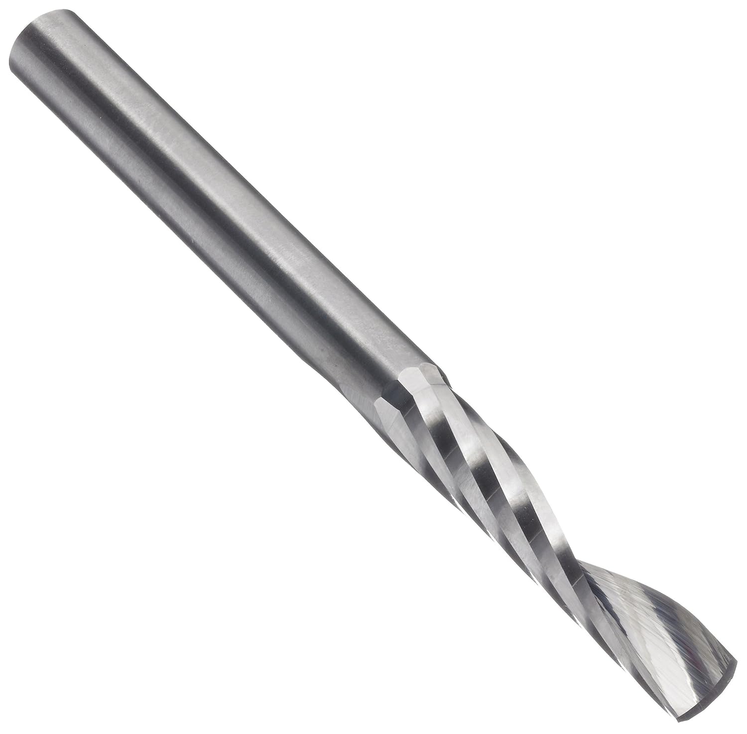

Amigos, uso a minha cnc normalmente para fresar plásticos industriais (tipo poliacetal) ou alumínio. Nunca usei acrílico.
Agora preciso fazer 4 furos de 3mm em uma placa de acrílico de 10mm. Preciso usar a cnc por causa da precisão dos furos.
Minha dúvida é sobre a ferramenta. O que é melhor, usar uma broca de 3mm ou uma fresa de topo de 3mm?
Qual deve se a velocidade do spindler e a velocidade de avanço? Não uso liquido refrigerador.
Devo avançar e retroceder para evitar que os cavacos derretam? Ou posso furar de uma vez só?
Infelizmente não tenho uma peça para fazer teste.
Obrigado antecipadamente

Eu usaria uma fresa dessam, sempre tive bons resultados. Qual sua velocidade de spindle ?LMT Onsrud 63-775 Solid Carbide Upcut Spiral O Flute Cutting Tool ...
