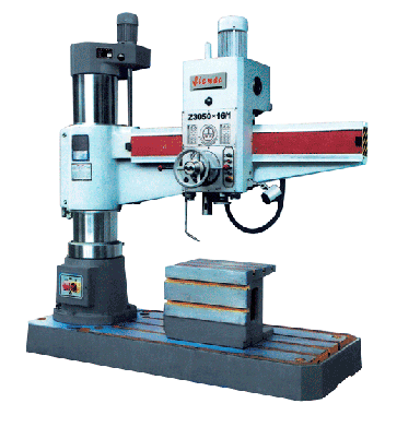

Olá pessoal, como aqui nesse forum, vi que tem muita gente que tem informações diversas, gostaria de me postassem vários tipos de suportes para pequenos fresamentos em uma furadeira radial
Dados da furadeira
O mangote é do tipo cone morse 5 não há nela um encaixe para porta pinças, mas sei que nela dá para fazer bilongo, mas só preciso  de adaptadores!!!
Quem puder me postar fotos ou sites relacionados agradeço

Essa furadeira não é como uma fresadora e furadeira, ela não tem a ponta do eixo roscada pra prende o suporte para pinças, para segurar fresas de topo, ela é cone morse, quando a empresa comprou não comprou outros dispositivos, ela está crua ainda, só tenho um mandril e uma bucha para brocas, o cone morse dela é cone morse 5
Mas sei que dá para fazer adaptações
 a furadeira é essa
http://www.stamac.com.br/images/furadeira_radial.gif

As vezes presciso fazer pequenos bilongos em chapas compridas e ela é perfeita para isso, na fresa dá mais trabalho fixar as chapas por causa das dimensões, ma nela seria perfeito!!
Se puder me mandar imagens de adaptadores para ela!
Esse mês fiz loucura em um serviço, tive que dar um pequeno ponto de solda para segurar o mandril e esse prender uma fresa de topo para fazer uns rasgos aqui, depois tive que tirar um uma lixadeira, resolvi o problema mas tipe que danificar um pouco o mangote, tipo se eu tiver que fazer várias vezes vc já viu como vai ficar isso!!

bom ... primeiro eu procuraria um cone morse 5 para pinça ... acho que dae tu consegue utilizar tanto broca como fresa.
procure com o vendedor da máquina ... depois na rua piratininga no bairro do Brás em São Paulo.
Re:Adaptadores para pequenos fresamentos em furadeira radial
« Resposta #7 Online: 16 de Janeiro de 2011, 08:50 »
Poderia usar uma bucha redutora - por exemplo de CM5 para CM4, já que é mais fácil encontrar suportes porta ferramentas CM4...
Esta máquina (furadeira radial) não serve para fazer furos oblongos a não ser que voce  instale uma mesa de coordenadas nela, mas mesmo assim não é serviço para este tipo de máquina - uma fresadora seria o ideal.

Mas vamos pensar... o porta pinças é cone morse, se eu colocar uma fresa de topo, o esforço da fresa não vai sacar esse porta pinças, pois o sentido de giro da fresa faz com que os cavacos subam, forçando assim a fresa paro o sentido oposto... já tentei com um mandril, mas aconteceu de sacar a bucha do cone morse por causa desse esfoço...
Essa é só uma ideia que eu tive pois li no manual que essa máquina faz pequenos fresamentos, se eu tivesse um dispositivo, eu conseguiria reduzir o tempo de usinagem em algumas peças, mas acho que eu terei que fazer um dispositivo aqui mesmo na empresa....

Esta máquina não é uma fresadora - ela não é feita para esforços laterais (radiais)
Provavelmente o porta pinças foi sacado porque deve ser do tipo de encaixe morse com lingueta e não com barra roscada - por isso que arrandou fora...

O serviço que eu estou pensando em transferir para essa máquina é um fresamento de um bilongo de 13mm de diametro em um feixe de lâmina de cobre de espessura de 0,1 a no máximo 0,5mm pois essas lâminas são montadas até atigirem espessuras de 15mm e depois rebitados são chamadas de jamper...
Pois como a fresa possui muito serviço ultimamente, estou tentando transferir esse tipo de serviço para a furadeira!!
O esforço lateral não será uma coisa excessiva, pois são lâminas, mas o esforço do corte da fresa é que não corresponde com o tipo do cone...
Aqui na empresa existia uma fresa furadeira, mas a empresa vendeu e trouxe uma radial, na fresa furadeira, tinha o cone morse o porta pinça, pois seu mangote tinha a ponta rosqueada...
como essa máquina não possuímos mais, muito serviço que eu executava nela acabou indo para a fresa... alias, a fresa que eu trabalho é ISO 5, um pouco robusta para algumas peças pequenas que eu estou fazendo e tentando transferir para a radial....
Hoje estamos com uma radial, uma furadeira de coluna, duas fresas uma ISO 5 e outra ISO 4
esta que por tristeza está danificada a caixa de rotações..
É terei mesmo que fabricar um adaptador aqui mesmo na empresa para suprir essa nescessidade.. obrigado pela ajuda...
