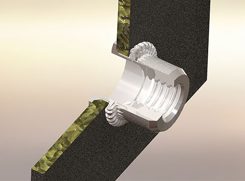

Muito bacana mesmo - fico imaginando o preço dessa ferramenta e a cavalaria necessária para fazer o serviço...
Apenas por comentário, quando preciso de uma rosca numa chapa fina, uso uma porca rebitável
http://www.designworldonline.com/uploads/Imagegallery/sherex-rivet-nut.jpg

Gilii, como essa porca rebitável é afixada? Seria com o uso de prensa ou há alguma ferramenta específica para tal?
Nas cassas do ramo ela é conhecida por porca rebitável mesmo ou há outra designação técnica para ela?
Grato!
TESIFOM
Re:centerdrill
« Resposta #4 Online: 17 de Janeiro de 2012, 05:08 »
Francisco,
Eu conheço isso como "riv nut" que é o termo comumente usado na aeronautica, e foi onde conhecí.
Para aplicar se usa um dispositivo parecido com um rebitador "pop" como este da imagem abaixo.
http://specialtauto.com/delorean-parts/images/rivnut-tool-kit.jpg

Umas porcas dessas que vi tinha rasgos laterais, que quando a porca é "espremida" esses rasgos formam uma cruz prensando a chapa. Essas mais elasticas imagino que até uma boa parafusadeira no lugar da chave allen desse video sejam uma saída mais pratica. Com o rebite maciço e sem alivio, não tenho certeza.
Até os rebites podem ser feitos de forma caseira (em casa). Meio trabalhoso tornear, rasgar e rosquear, mas pra poucas qtdes talvez saia "baratinho"  :)

Uso este rebite com rosca interna para fixar ventuinhas nos radiadores:
http://www.pollar.com.br/loja/pollar4/image/cache/data/H3/068-800x800.jpg
centerdrill
  Esse sistema de fricção do video, ao meu ver, só é vantagem para superficies curvadas (como tubos redondos) ou que exija uma vedação com hermeticidade.
