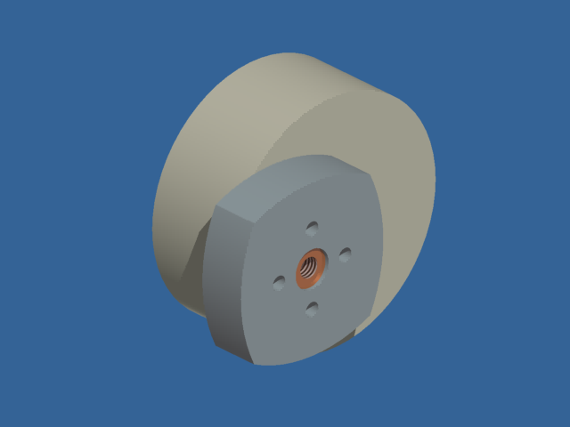

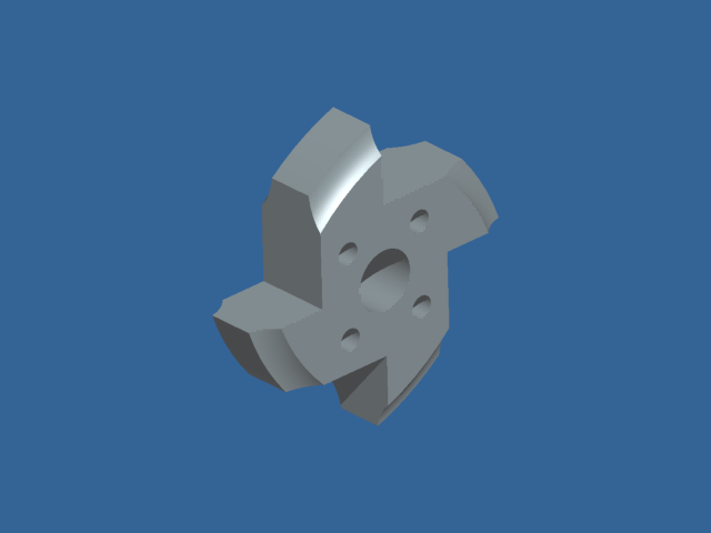

Eu pretendo usar este método (com duas pastilhas) para gerar ferramentas de 4 cortes para minha fresadora.
Algo mais ou menos como o desenho anexo. (depois posto uma imagem em 3D para melhor entendimento)
« Última modificação: 29 de Agosto de 2009, 10:35 por Fabio Gilii »
Re: Divisor feito com motor de passo
« Resposta #192 Online: 29 de Agosto de 2009, 14:12 »
Esta é uma idéia de se fazer ferramentas de corte para engrenagens:
A base é fixada num torno, e o blank está preparado com 4 furos de referencia que ajudam na orientação do blank para fazer cada lado da fresa.
Depois de desbastado, fom a ferramenta de forma (com pastilhas) são feitos os cortes laterais que formam o perfil desejado.
Por fim, se fresam 4 cortes para formar as 4 arestas de corte da fresa - ela vai para têmpera e revenimento, e por fim é afiada.
