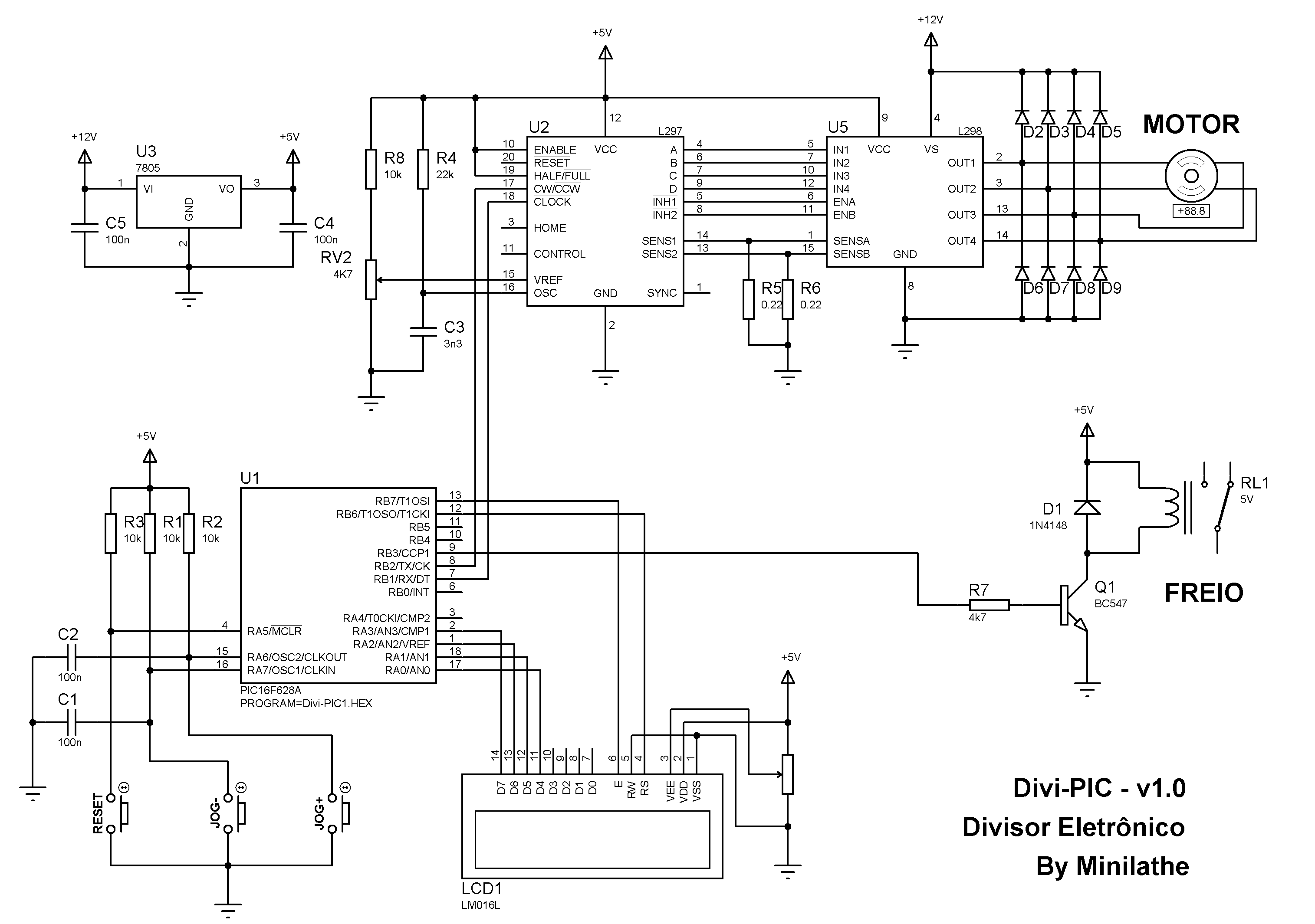

Amigo Gil se não for pedir muito também gostaria de montar este circuito e testa-lo, ví que está facinho pra fazer a plaquinha dele no Eagle, inclusive poderia ser feito até em SMD já que o pic é fácil de achar...  ;)

Segue o esquema atualizado e mellhorado, inclusive para facilitar o lay-out da placa. Ao invés de chave de direção e botão de avanço, coloquei dois botões de JOG+ e JOG-, isso trará algumas facilidades.
Já dá pra fazer no Eagle, ok?

Mas é isso mesmo posso montar na minha protoboard e tesar, até tenho este pic aqui sobrando mas dependo do (arquivo HEX) para gravar no pic e começar os ensaios e assim que a plaquinha estiver pronta te mando uma aí de presente ok, parabéns pela iniciativa... 8)
Segue diagrama do circuito e arquivo HEX (versão 1.0). Me diga como foram os testes...

Segue esquema em formato A4 paisagem.

vc fez o desenho  da placa ? qual o programa que vc usou para fazer o sch
