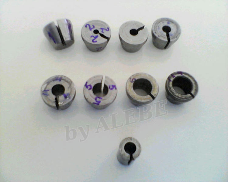

Re:Tupia Profissional Prosetga 6mm
« Resposta #12 Online: 24 de Novembro de 2011, 12:28 »
Eu usava este adaptador para a 3709.
Agora tenho um jogo de pinças para ela.
1mm, 2, 3, 1/8, 4, 5, 6, 1/4 e o adaptador 1/8.
Foi feita uma tentativa de temperar um primeiro jogo, mas nesse tipo de pinça com um rasgo só não é possivel.
Já li que não é ideal usar pinças não temperadas, mas...
http://www.mediafire.com/imgbnc.php/ce6db9cf1cf13768186dee3114653f144ab82f5091b050991ff3702a5c330b585g.jpg

Offline cast
  • Posts: 59
  • Cidade - UF: viçosa mg
« Resposta #13 Online: 27 de Novembro de 2011, 22:20 »
boa noite!
   Alebe, muito bacana o jogo de pinças.  as que eu pedi p torneiro  fazer ficaram iguais as suas mais guando ligo a tupia ela vibra, com certeza não daria pra trabalhar.  Achei que fosse mais facil encontrar  essas pinças pra comprar..
