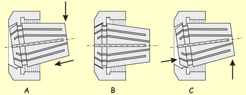

Acabo de receber meu spindle com porca ER20 e notei que dentro dele existe um tipo de anel fixo, como se fosse uma arruela embutida.....porém, esse anel nao é toalmente redondo, ele é maior de um lado e menor do outro. Andei vendo umas fotos e parece que essa diferença é comum....isso é, existe em outras pinças.
Ai a duvida: eu levei azar e peguei uma peça com defeito ou realmente este 'anel' dentro da pinça é 'torto'? Se sim, qual o motivo?

Este anel funciona como extrator da pinça,o anel é encaixado no rasgo da pinça para quando você soltar a porca este anel puxa a pinça para fora.

Se vc não sabe. a pinça deve ser colocada na porca, e só depois se rosqueia no porta pinça e por fim se encaixa a fresa.
Re:Anel dentro de porca ER20
« Resposta #3 Online: 01 de Setembro de 2013, 11:45 »
Assim:
http://www.arceurotrade.co.uk/images/client/ER_Collet_Mounting.jpg

Eu nao havia tentado encaixar, os equipamentos estaio guardados ainda.....queria mais tirar a duvida sobre a peça, saber se era defeito ou não.
Também nao sabia que tinha que encaixar a pinça na porca antes (obrigatoriamente) de colocar no spindle.

Este Anel nada mais é que um extrator, a sua porca está perfeitamente normal, antes de alocar a pinça no porta pinça, coloque a mesma primeiro na porca, assim evita que a pinça tranque dentro do porta pinça ou estrague a porca!
