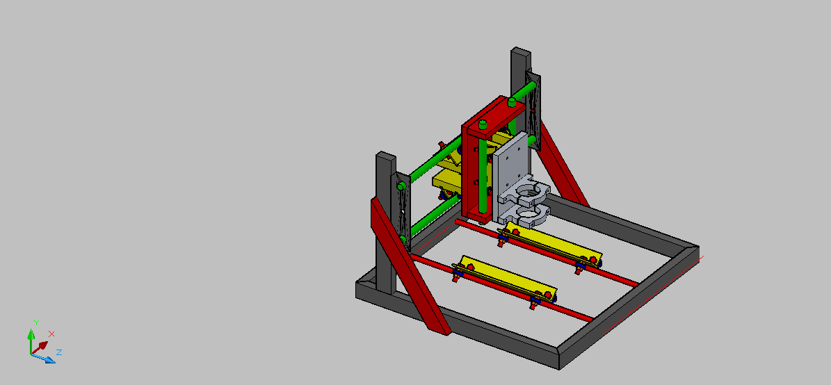

Fabio, como estava com muitas dificuldades nas minhas perguntas, por falta de informação iniciei fazendo o projeto estrutural, que estou mandando em anexo, é uma fresadora de 650x550x150mm, destinada a fresar madeira plastico, aluminio, materiais de baixa dureza, e agora gostaria de saber o seguinte, o que é melhor, uma tupia ou uma retifica industrial??? o que voce acha???
Re: Mecanica - Micro Retificas, Tupias e Eletromotrizes
« Resposta #33 Online: 21 de Julho de 2009, 08:18 »
And25sky,
Na minha forma de ver é meio complicado usar um motor só para fresar diversos materiais.
Tenho visto que muita gente usa um "trimmer" para a maioria dos materiais que voce cita, mas acho que o sucesso ou fracasso depende da escolha das ferramentas, do sistema de  lubrificação, limpeza, rpm etc, além da rigidez da máquina como um todo.
