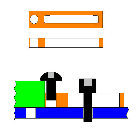

Fiz esta daqui para minha cnc, que tem furos c/ roscas a cada 15cm.
Usando os parafusos abaulados fica extremamente baixo.
Um Z de segurança de 5mm ja basta.
Mas depende do material usado.

realmente tem um no ML que quando acionado o cabo fica pra baixo, o valor esta em 57,00, porém mesmo assim ele deve dar uns 3 ou 4cm de altura, pra mim não serviria mesmo assim.
Alebe gostei da sua idéia acho que vai ficar ''bão'' na minha máquina e também na próxima que pretendo começar ainda este ano, assim que eu terminar um ''puxadinho'' que estou fazendo, pois a patroa não ta aguentando mais o barulho e bagunça...
