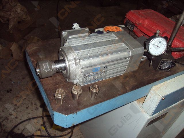

Qual o inversor ideal para este motor?
« Online: 24 de Outubro de 2011, 12:14 »
Ola amigos ,gostaria de saber qual inversor instalar neste motor  pra fresar madeira instalando um porta pinças como muitos do forum fazem ,gostei dele pois é quadradinho e com encaixes t pra fixação ,se desse seria bom pois agora não posso gastar muito num spindle ..obrigado

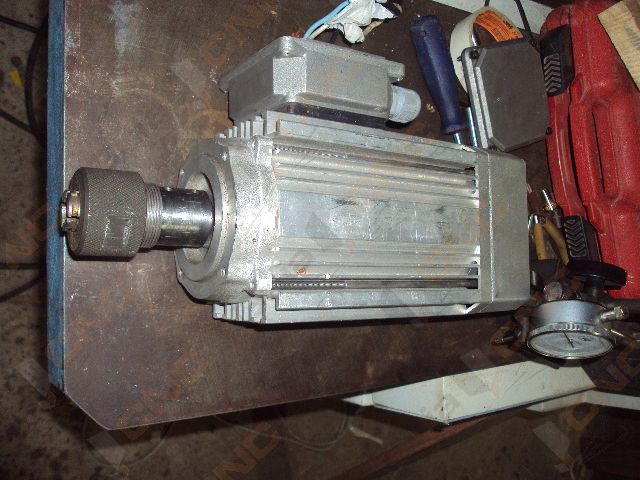

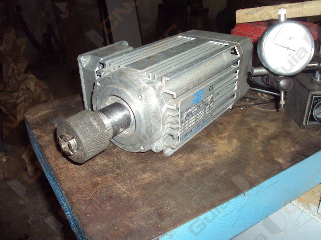

fotos ....
Offline cyrilloluthiery
  • Posts: 421
Re:Qual o inversor ideal para este motor?
« Resposta #13 Online: 13 de Novembro de 2011, 23:25 »
Porta pinças instalado ,agora vou ligar novamente com 300 hz no inversor e ver se precisa balancear ...
  • Posts: 421
« Resposta #14 Online: 13 de Novembro de 2011, 23:35 »
Consegui cair a tolerancia na descentralização do porta pinças pra 0,03,ta bom demais ...aggora só falta postar um video do bicho fazendo cavaco voar ...
