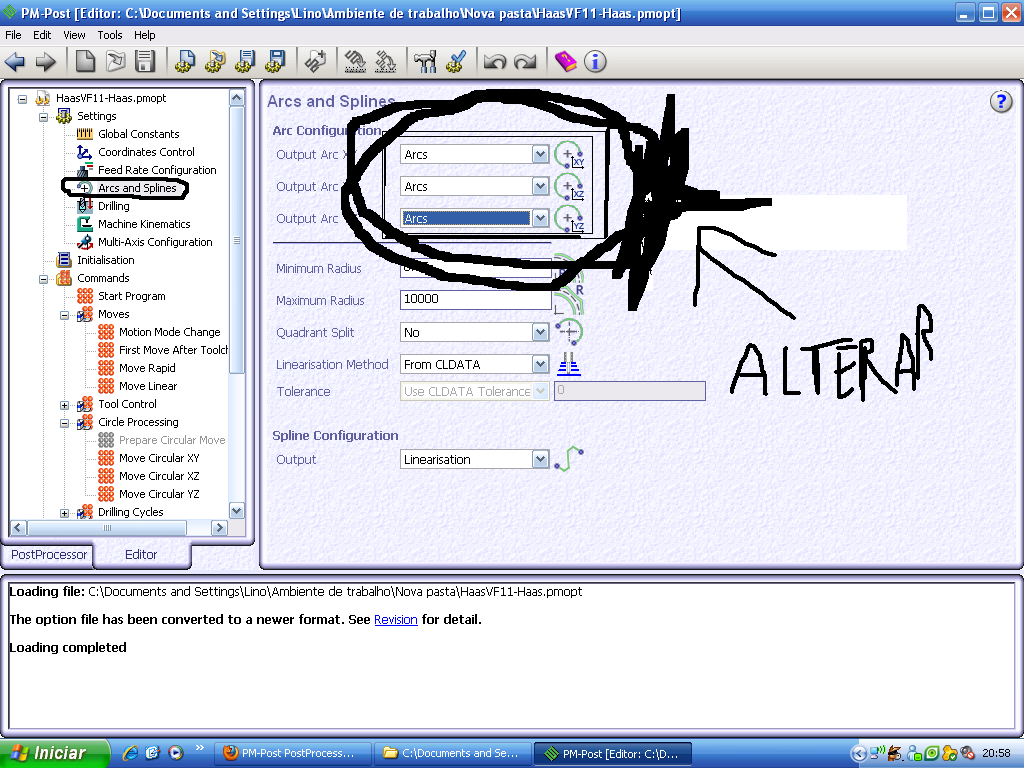

Boa tarde estou com um problema tenho uma maquina CINCINAT  com o comando Control techniques ,estou usando o Powermill 9 mas os poss não estão gerando ( I –J )
Está maquina e ano 95 por isso o Powermill 9 não gera este tipo de arquivo ,foi isso que me falaram .Pode me ajudar?

... estou usando o Powermill 9 mas os poss não estão gerando ( I –J )
Por acaso são os parametros para interpolação?
Veja se não há um pós processador que gere as interpolações nos formatos que deseja.
Alguns programas de controle oferecem a possibilidade de trocar "I" e "J" por "R", (caso o pós só gere interpolações com "R") mas não conheço este seu comando.

« Resposta #7 Online: 27 de Julho de 2010, 17:55 »
tenta alterar este campo no pmpost.
desculpa a foto mas nao consigo fazer melhor.
abraço
