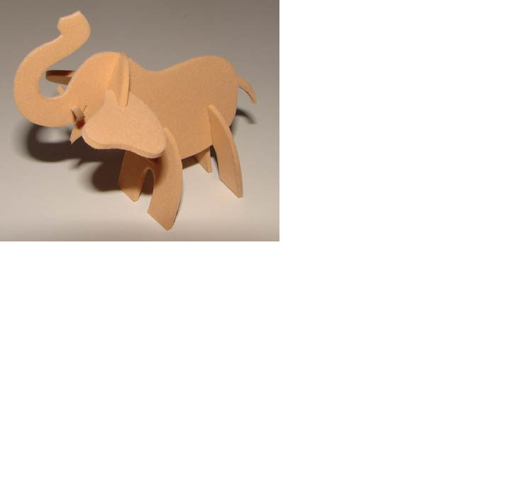

Ei Galera usinei hoje varias bichinhos, estou publicando alguns  foi usinado em MDF 3mm, com a fresa .90mm de tipo de 2 cortes.

Stefano,
Muito legal os desenhos!
Qual a velocidade de avanço e a profundidade do passe que você está usando com a fresa 0,90.

Carlos,
O avanço foi de 350 mm/m
a Profundidade foi de 3mm um passe só

Esta ai companheiro, o arquivo DXF, preparado para usinar em MDF 3mm, com fresa .90 mm topo.
