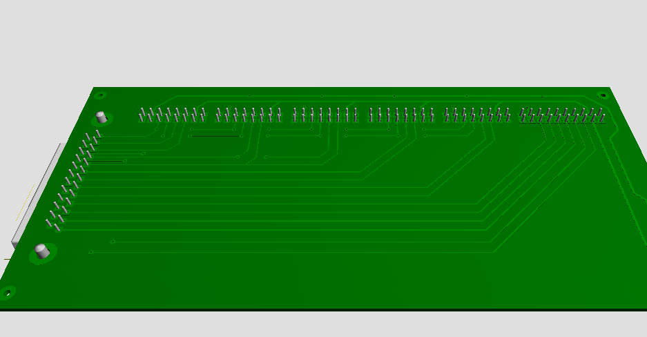

Dando continuidade ao assunto "releitura da cnc3ax", estou colocando inicialmente meu prototipo de uma BOB para a "AX modulo".
A principio não utilizei acopladores opticos e sim ligaçoes diretas que deram a placa uma cara mais de integradora para até 5 placas.
Como é meu primeiro projeto no proteus quis fazer apenas o básico, conforme for aprendendo vou colocando coisas novas...criticas e sugestoes serão bem vindas.
abs

aqui a BOB AX fresada, em breve farei a montagem...

Olá Marcão,
Boa iniciativa. Alguem precisava faze-lo..  ;)
Não quiz usar o centronics por qual motivo?

   gostei muito da placa, voce usou uma v cut ?, comprada ou feita em casa ?

Ficou muito boa sua placa! Você não pensa em aproveitar os espaços vazios da sua placa, e colocar uns buffers, e até uns opto acopladores pra fazer a isolação do sinal?
Blz Alebe,
então vamos faze-la...quanto a centronics comecei com a db 25 , fui me empolgando e ficou assim mesmo.
Vou fazer outra com a a centronics.
abs
Olá Gimba,
eu uso uma v cut comprada, já tentei afiar mas na hora de fazer o angulo acabo estragando. Precisava fazer um dispositivo pra colocar no esmeril.
abs
Fala Acruwer,
eu penso em colocar buffers e optos mas no momento tá faltando competencia  :o
Como é meu primeiro projeto no proteus vou estudar um pouco mais e ir realizando as coisas devagar, mesmo porque minha formação não é eletronica, então estou fazendo um "curso" aqui no guiacnc...
