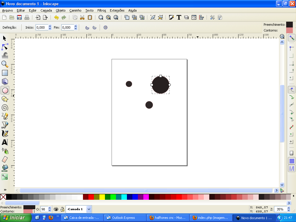

Offline LuizCarlos
  • Posts: 180
Re:halftones cnc
« Resposta #108 Online: 10 de Abril de 2011, 21:57 »
Salve!
Faça o círculo do tamanho exato da fresa que for usar.
Observe na imagem abaixo onde vc altera a dimensão do círculo. Feche o cadeado para restringir a proporção.
Abs.
Paulo Marcos G. Bubolz
Projeto Pandora
Design libertário
Olá Paulo, obrigado pela dica. Não estou achando o local que você me disse, estou enviando a tela para você ver como esta aqui. Talvez eu esteja fazendo o circulo com a ferramenta errada. Ou será que tem algum local para habilitar aquela cadeado?

Fiz exatamente isso, alias, fiz o circulo digitando dentro do quadrado (3mm) e com o cadeado fechado.  Para não errar o posicionamento utilizei as guias de alinhamento ToP e Left .
Até ai tudo bem , a imagem fica muito boa , porem.... os círculos maiores ficam tão próximos uns dos outros que o ArtCam recusa o desenho .

« Resposta #112 Online: 11 de Abril de 2011, 09:20 »
... Não estou achando o local que você me disse...
Vc tambem pode modificar o tamanho da elipse no menu "Objeto', aba "Escala".

Offline LuizCarlos
  • Posts: 180
Re:halftones cnc
« Resposta #119 Online: 11 de Abril de 2011, 17:41 »
Biosp,
tenta com este arquivo que fiz meu trabalho, acredito que por ele você pode tirar suas dúvidas
Olá Paulo, parabéns pelo seu trabalho e agradeço pela dica que tem dado aqui .
To enrolado para fazer este circulo, quando abri aqui a imagem sa netinha realmente aparece um local com medida e o cadeado, mais quando faço aqui na minha foto não aparece este local com as medidas.
Por favor pode colocar mais detalhado em qual icone você clica para fazer o circulo e aparecer este local do cadeado com as medidas
