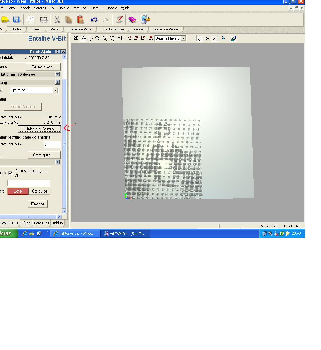

Ola a Todos, Pessoal usei o tutorial do Paulo Bubolz, usando o inkscape,,,  (parabéns, muito bom mesmo),,e  ate consegui fazer alguma coisa rs,,, salvei em .eps p/ abrir no art cam, até ai tudo bem,  abriu legal,, para fazer a usinagem,,,, segui as dicas do Luiz,, V bit 3mm 60º limitei a  profundidade, em 2.8 mm,, so que ao inves da ferramenta baixar como uma broca furando, ela fica contornando, ai limitei a profundidade em 5 mm p/ ver se mudaria, foi a mesma coisa,,,, mesmo marcando linha de centro,, ela fica contornando,, por favor alguem  pode me dar uma luz?  segue  o print scren do que fiz,,  abçs Bruxo

Talvez porque a profundidade configurada não permita que a ferramenta, que é cônica, somente precise furar o circulo. Por isso ela movimentar lateralmente.
Basta fazer o calculo para achar a área do perímetro do cone para saber quanto ela precise afundar para furar o maior circulo do seu arquivo.

Bruxo, se não me engano, como a fresa é V-cut, nos discos maiores a máquina tem que "circular" mesmo. Ela não vai trabalhar como furadeira; ela vai usinar o disco.
Quando eu fiz um teste, aconteceu isso e achei normal.
Resolvi isso criando elipses menores no inkscape.
boas
usei a fresa de 3mm porque a fresa era mesmo de 3mm, ou seja, o circulo que criei era de 3mm tambem.
se vc usou um circulo maior, tem duas alternativas, ou usa uma fresa do mesmo diametro do circulo criado, ou a fresa se for menos, vai contornar ate atingir o diametro do circulo que desenhou.
qualquer duvida grite.
abraço

ola,,desde ja muito obrigado a todos ok,,  Alebe,,, fiz o cálculo sim,, imaginei que podia ser isso,, baixei a profundidade da ferramenta p/  compensar o diamentro das bolinhas,,(  fiz o teste com bolinha diamentro de 3mm,,, mas  a usinagem fez a mesma coisa,, contorna,, e não baixava num passe só,,. estranho rs,rs, . Jorge_BH,, então,,, percebi que nos diametros menores,( bolinhas menores) a ferramenta so baixa e não contorna,, vc ta certo nesse ponto,,, mas  a dúvida surgiu porque no video do JP,(excelente trabalho JP, parabens!!) percebi que a ferramenta não contorna,, e sim baixa  independente qualque que seja o diametro da bolinha( furo)  tudo bem,, sei que ele ta desenvolvendo um software p isso,,,,,, com certeza mérito dele,, mas tambem vi o vídeo do Luiz(  tambem fantástico,, Parabéns Luiz),, e tambem a ferramenta não contorna  independente do diametro da bolinha,,,.. por isso que imaginei, imagino que to fazendo coisa errada rs,rs,,.. Luiz, então usei seus parametros pq seu trabalho ficou super 10,,, e em time que se ganha não se mexe rs,rs, então resolvi copiar rs, me desculpe,, , mas em fim é isso pessoal, vou fazer novos testes,,,,,, mas desde ja mas uma vez muito obrigados a todos.   abçs  Bruxo
Re:halftones cnc
« Resposta #88 Online: 31 de Março de 2011, 20:40 »
Bruxo,
Tenta modificar o passe lateral da ferramenta para o mesmo valor de Largura Máxima quando clicamos em Linha de Centro.

Alebe, segui sua dica de ajustar o passe lateral da ferramenta e deu certo.
