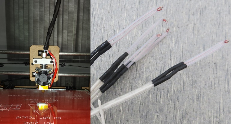

atualmente utilizo o termistor de 100k, próprio para o extrusor (é o que o pessoal mais utiliza), o problema que vejo na utilização dele, é que os terminais são muito sensíveis, e com o uso, eles arrebentam fácil, ocasionando o desconforto de ficar trocando. por isso pensei no tipo K (que possuo em casa neste modelo da imagem), mas nada impede que utilize qualquer outro modelo, o que realmente gostaria é de um sensor com um invólucro parecido com o da imagem (mais robusto) do que o que estou utilizando agora...
procurei por um termistor com algum invólucro robusto, mas não encontrei....
Sobre o filamento, eu utilizo ABS, pois comprei um PLA da china, e não consigo utilizar pra imprimir direito, entope direto o extrusor, pode ser devido a qualidade (vai saber), e como o valor não é tão barato assim, prefiro comprar abs que sei que funciona perfeitamente em meu equipamento.

Não sei se teu problema é igual ao meu, no meu caso quebrava as pernas do termistor, resolvi prendendo os fios do bico no meu caso no motor do extrusor, assim eles não flexionam mais com movimento da impressora. Depois disso, estou a 10 meses e uns 4 kg de pla impressos sem problema.

nunca tivemos problema com termistores. Tem algo de errado na forma que colocou os fios.
olha a foto do termistor que utilizamos e como prendemos.

Prende o cabo do seu termistor com o do cartucho aquecedor utilizando fita kapton ou teflon. Fixa ele em alguma parte do seu carro do x e não terá problemas.
retirei todo o peso do meu carro x, fica somente o hotend que é muito leve. creio não ter desvantagem, ou talvez a única é não poder utilizar filamento flexivel. Pelo menos penso, mas não testei.
O extrusor com o motor, que é pesado ficam presos no frame, parado.
Tem que aumentar o retract. hoje utilizamos 5mm a 40mm/s. Funcionando 100%. eu não abandono o bowden por nada.
