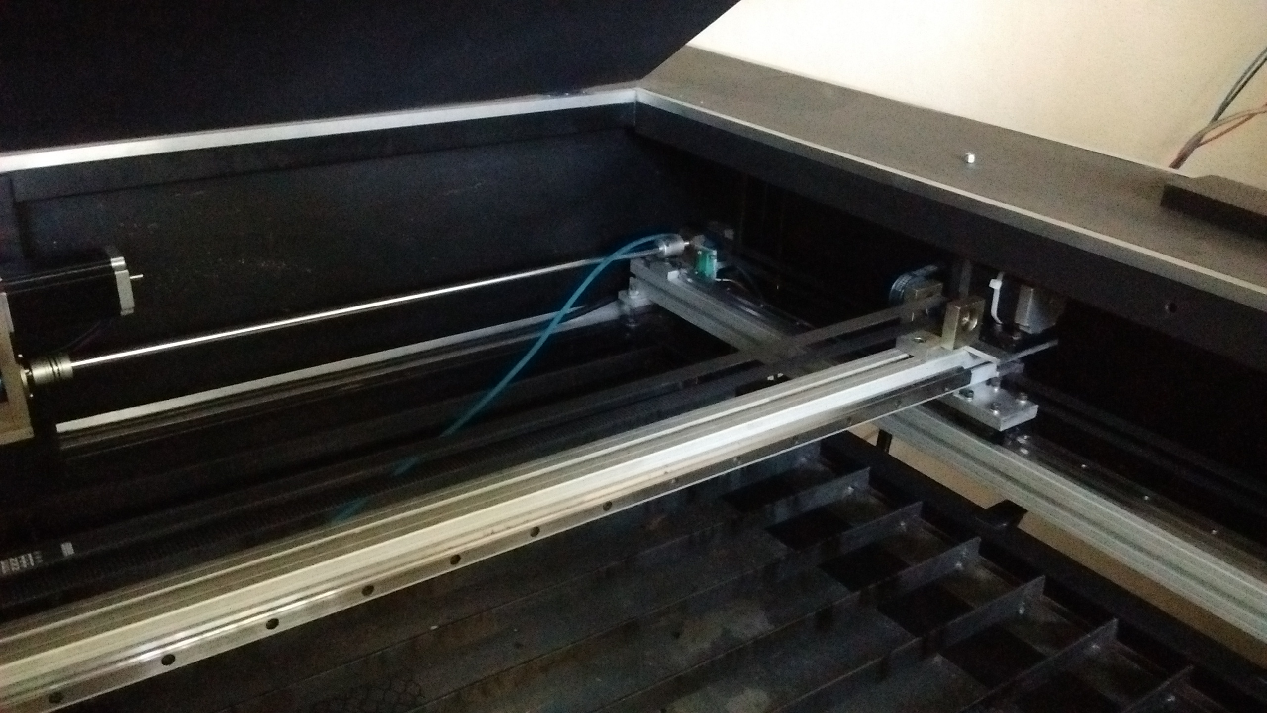

Bom dia a todos,
estou com um problema ao fazer círculos. Quadrados saem normal e ja conferimos esquadro e tudo certo. porém os círculos, dor de cabeça.
estou utilizando uma awc608c, já utilizei também uma 708 e mesmo problema.
motor do y, 30kg e redução de 2:1
motor do x, 19kg e redução de 2:1
aparentemente não tem folgas. Já testei em velocidades altas e baixas, mesmo erro.
Se alguem puder dar uma luz, agradeço
Paulo Júnior
Re:problema com circulos
« Resposta #1 Online: 12 de Novembro de 2015, 11:47 »
Tá com cara de folga nos movimentos, justamente nas inversões de direção...

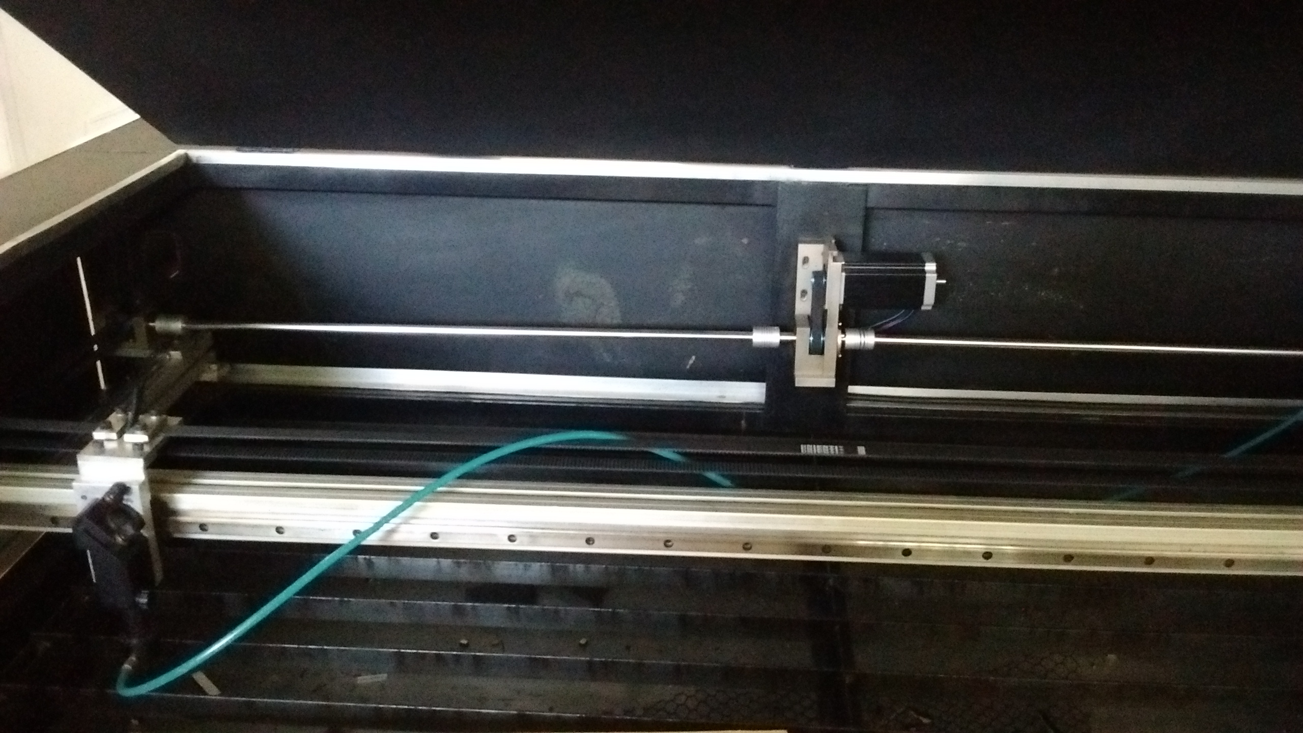

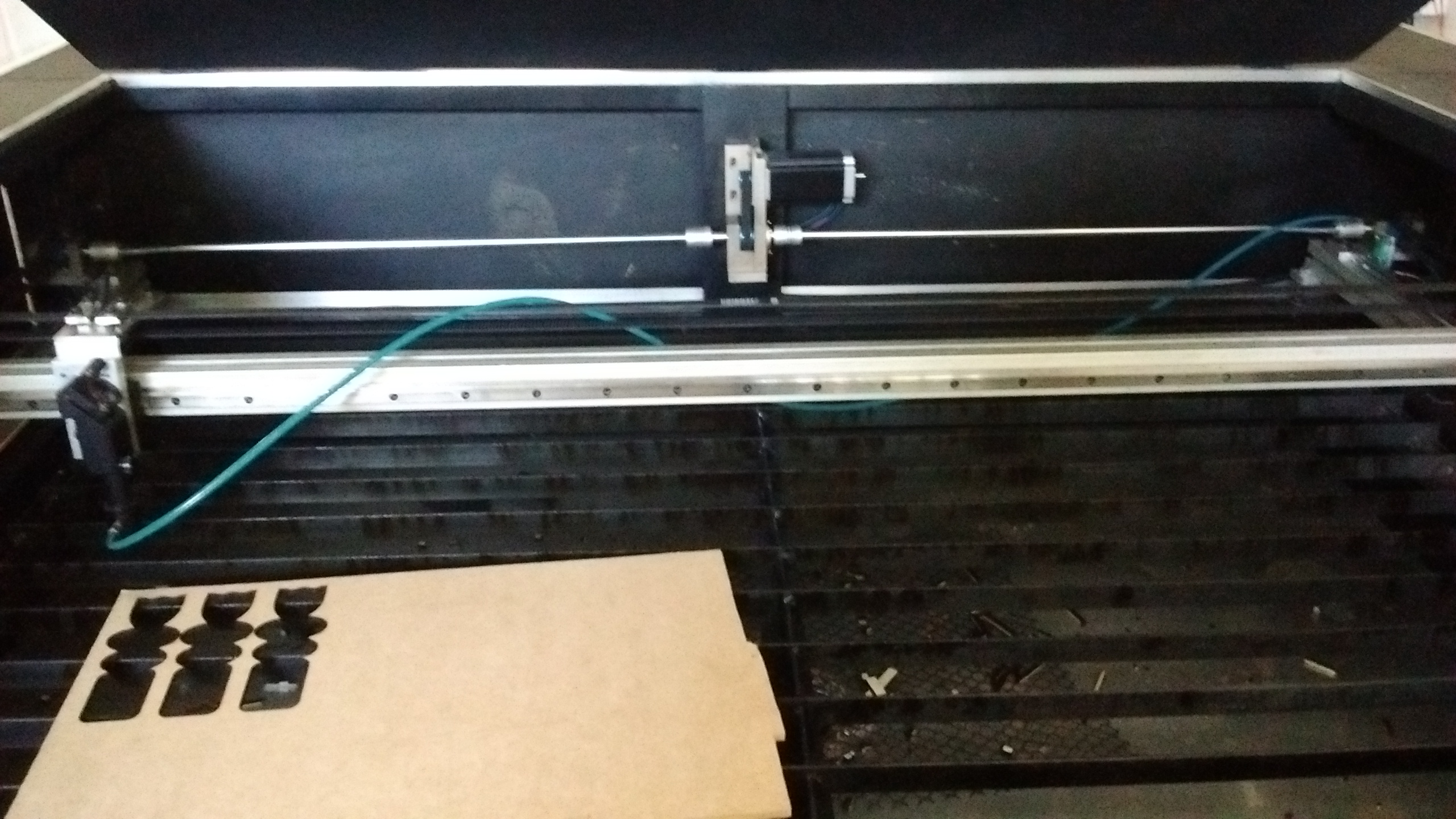

« Resposta #2 Online: 12 de Novembro de 2015, 14:35 »
será que pode ser os acopladores? nao consigo achar folga.

Offline luciano g
  • Posts: 922
« Resposta #3 Online: 12 de Novembro de 2015, 16:41 »
pois é sempre folga veja se as polias estão apertadas ,notei que a sua maquina mão tem esticador nas correias
Luciano
Offline paulojr
  • Posts: 26
  • Cidade - UF: ipatinga mg
  • Nome:: paulo júnior
  • Profissão: analista de suporte
« Resposta #4 Online: 12 de Novembro de 2015, 17:02 »
folga nas polias os outros tipos de cortes não fechariam perfeitamente, não?
« Resposta #7 Online: 13 de Janeiro de 2016, 17:55 »
Minha máquina quando eu corto círculos muito rápidos eles ficam esculhambados também!
Boa tarde, mandei cortar a 5mm/s e mesmo erro. Já apertei correias, ja troquei a 708c por uma 608c. Já troquei motores. Troquei os patins das guias...
já chequei/ajustei diagonal/esquadro
ja resei, ja chutei a máquina, rs... mas so posso cortar quadrados, hahahhahaha.
agora so me resta trocar os drivers
