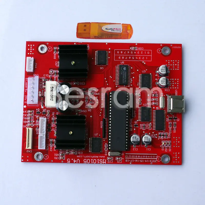

Olá Amigos da CNC BRasil, tudo bem?
Minha CNC Laser K40, velha de guerra está com esse problema estranho:
Alguém ja passou por isso e sabe me dizer algo sobre? O que poderia ser? Motor de passo?

motor de passo ruim ou a controladora, na melhor das hipóteses mau contato no cabo do motor

Eu já fiz alguns testes que aparentemente excluíram o problema do Motor de Passo, inverti os motores na placa controladora,  colocando o Eixo X ( problemático) na entrada do eixo Y da placa.  E surpresa: O Eixo X ficou normal, enquanto o Y apresentou o mesmo comportamento do vídeo.
A Minha placa é uma K40 - MS10105 como nessa imagem:
https://ae01.alicdn.com/kf/HTB1465bNVXXXXcOXFXXq6xXFXXXa/K40-ms10105-V4-87-Main-Board-English-Software-for-Laser-Marker-Plotter-Engraver-Cutter.jpg
Máquina K40 - Eixo X Maluco (?)
E eu tentei também inverter os Drivers de ambos motores dos seus slots.  Sem sucesso tb.
