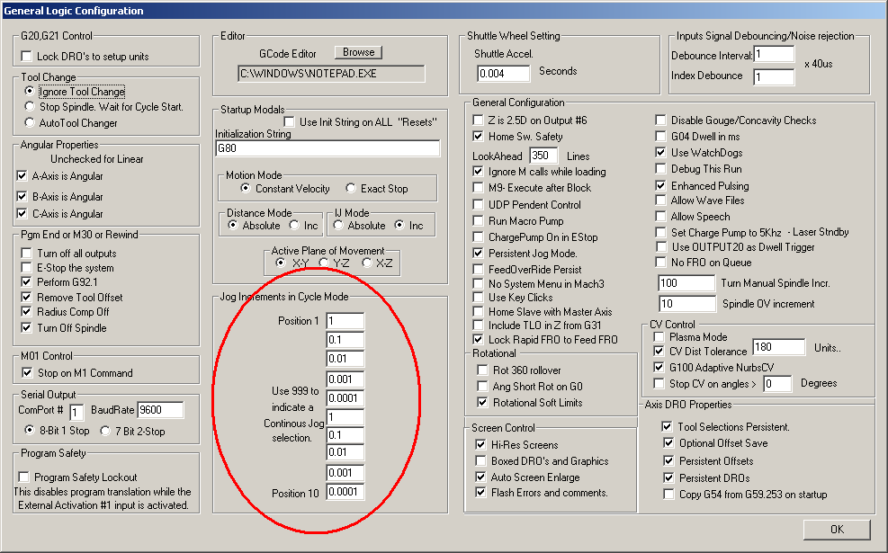

aproveitando a pergunta do nobre amigo lolata, no emc, tinha uma opção de mover, 05; 0,1 mm por toque no teclado(ajuda bastante para zerar a maquina), no mach existe essa função.?
Re: ajuda no mach 3
« Resposta #9 Online: 18 de Abril de 2010, 17:56 »
... mover, 05; 0,1 mm por toque no teclado no mach existe essa função.?
Claro! - se chama movimento "incremental"
experimente apertar a tecla TAB do seu teclado - verá que do lado direito da tela aparecerá outra janela nom uma série de comandos e ajustes de JOG.
Para ajustar os incrementos, vá em "Config => General Config", e preencha a janela com os valores que desejar...

Re: ajuda no mach 3
« Resposta #10 Online: 18 de Abril de 2010, 18:35 »
desculpe minha ignorancia, mas nao encontrei general config.
Re: ajuda no mach 3
« Resposta #11 Online: 18 de Abril de 2010, 18:55 »
Menú "Config ->General Config"

Re: ajuda no mach 3
« Resposta #12 Online: 18 de Abril de 2010, 18:58 »
seria aqui?
se for nao me da acesso, nao sei porque motivo.
Re: ajuda no mach 3
« Resposta #13 Online: 18 de Abril de 2010, 19:07 »
Clodoaldo,
Que versão é esta?
O menú do que eu tenho instalado é muito diferente...
Uso a versão 3.042.038

Re: ajuda no mach 3
« Resposta #14 Online: 18 de Abril de 2010, 19:11 »
Version R1.83.027
